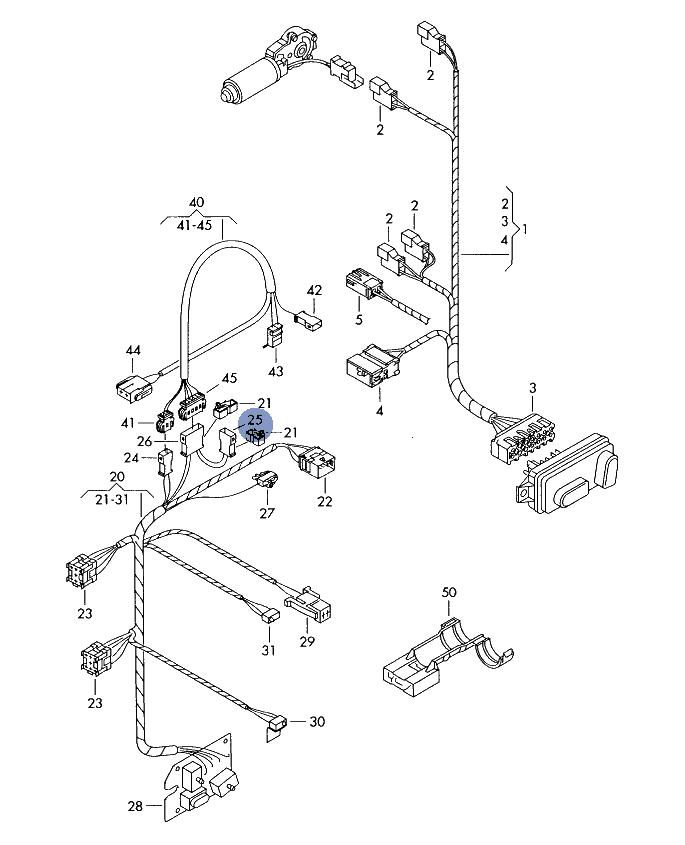

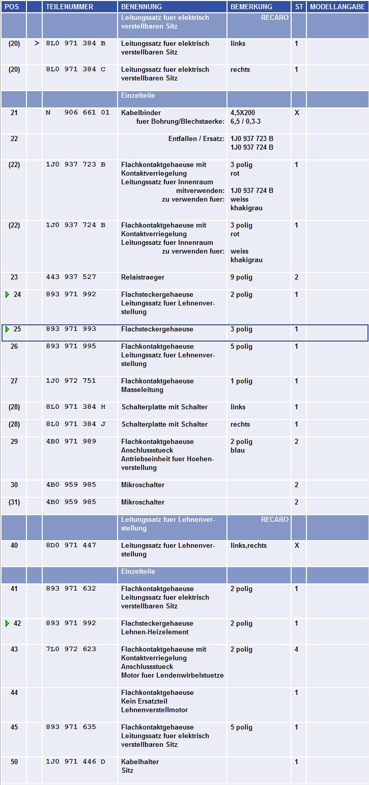

Also ich habe jetzt Bilder in einem anderem Forum gefunden die vom stecker auf jeden fall passen würden. Jetzt ist nur die Frage woher bekomme ich den grünen stecke mit dem kabel dran?
