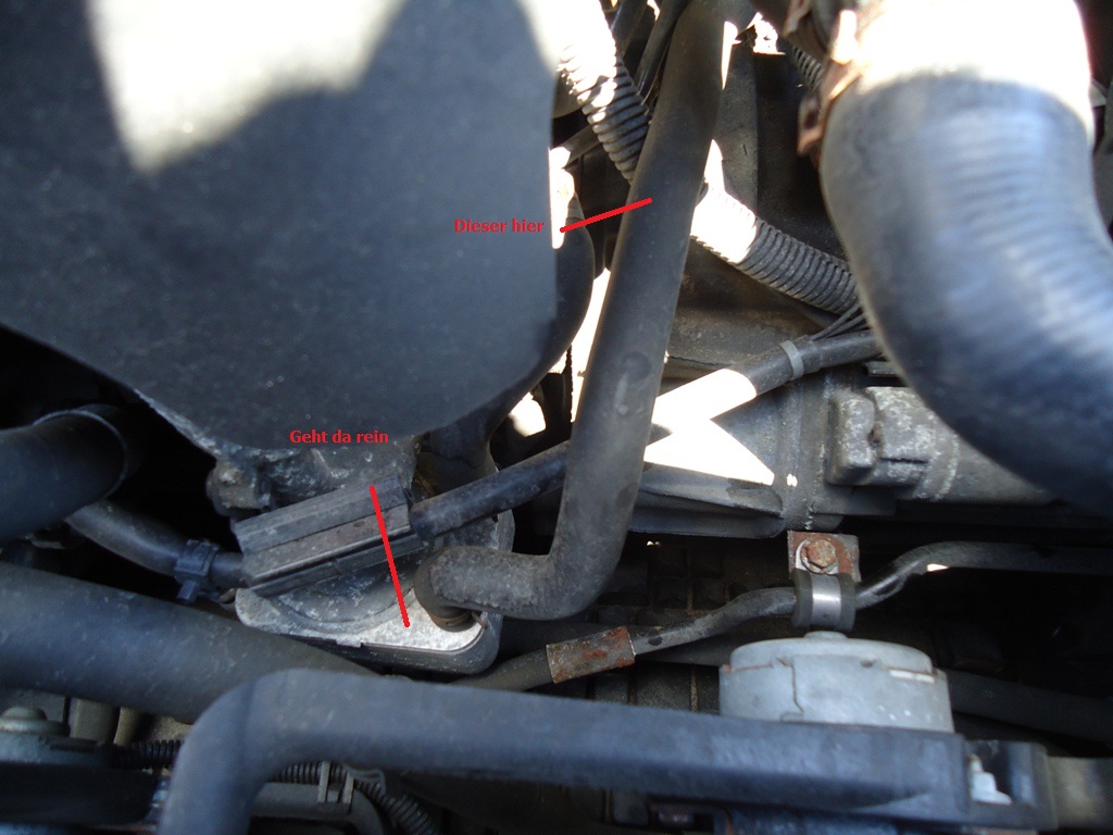

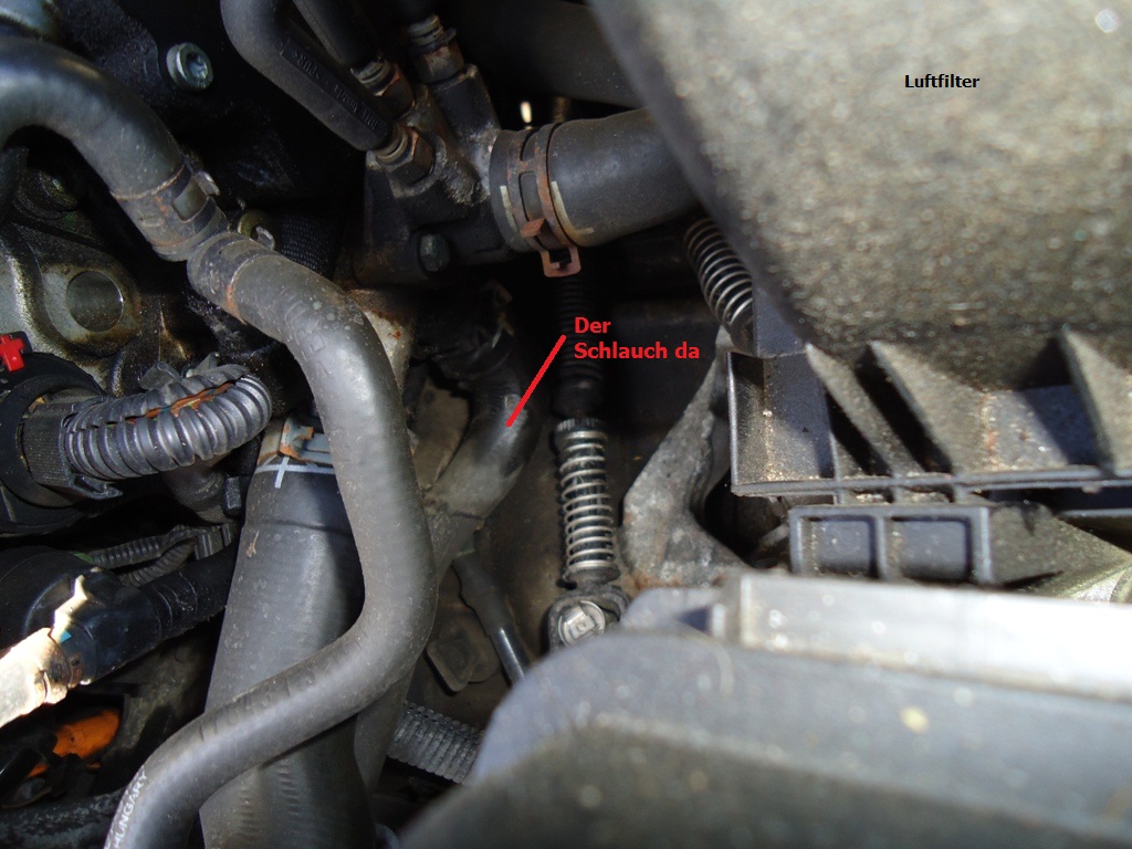

Hallo Leute,
ich habe heute nach dem Ölwechsel und Luffitausch noch mal alle Schläuche angeschaut und dabei ist mir ein kaputter Schlauch aufgefallen (Blasenbildung und gerissen).
Was ist das für einer? Was läuft dadurch, Öl, Wasser?
Hat da jmd ne Teilenummer?
Vielen Dank
Schönen Sonntag noch
Wenn der Schlauch zum Ölfilter geht, ist es der Kühlwasserschlauch vom Ölkühler.
Moin,
könnte der Wasserschlauch sein: 1J0121096BL (Flansch > Ölkühler)
Angaben ohne Gewähr!
Hallo zusammen,
so Schlauch gewechselt. Jep es war der Kühlwasserschlauch.
Vielen Dank.
