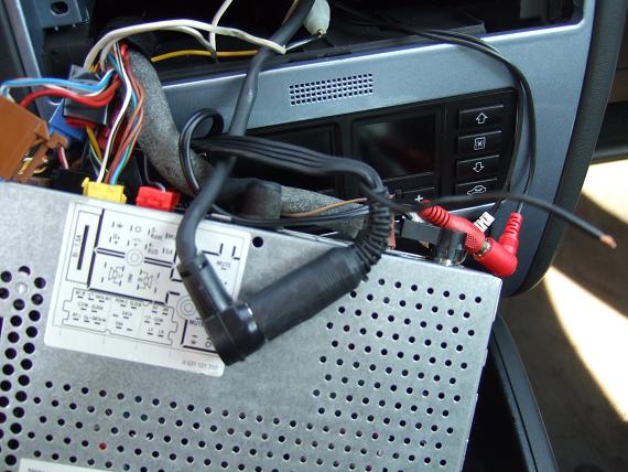

könnt ihr mir sagen was dieses schwarze Kabel das da rechts raus geht für eines ist?
Meine Lautsprecher hinten sowie der Subwoofer laufen nicht kann es dran liegen?
Wo gehört das hin?
Bin für hilfe sehr danbar.

kann sein das es für remote ist , für eine endstufe???
Ja also der Subwoofer soll ja eine Endstufe eingebaut haben.
Aber wo muss dieser Stecker rein?
Wie gesagt im moment funktioniert diese nicht
das fete schwarze teil schaut nach antenne aus
Dachte auch das es Antenne ist, der Steckt aber rechts am Radio dran.
Ne Antenne ist das nicht das Kabel ist zwar auch schwarz aber dünner…
Keine Ahnung wofür das dicke ist, auf jedenfall geht da ein klenes Schwarzes Kabel raus das nirgends angeschlossen ist… aber abisoliert… schaut aus, als wäre es irgendwo rausgerissen??? Nur wo???

Ich hab das Kabel mal ausgebaut.
Ich glaube nicht das es was mit der Antenne zu tun hat.
Schaut mal her:
Sieht aus als ginge es an den Anschluß für den
CD-Wechsler.
Könnte ein Adapter sein fürn iPod oder so was in der
Art.

Wenn die Endstufe nicht geht tip ich mal auf Remote…also klemme 15! DITO. Aber ein blauer Stecker ist normal für CD wechsler bzw ipod
Klemme 15?
An welchem stecker?

würde auch sagen, das dünne schwarze ist die remote…
Ja und in welchen Stecker muss die rein? und an welchem Platz?
Also wenn ich das schwarze Kabel in den freien Pin im Blauen Stecker stecke, dann knallt mir die Sicherung vom Radio durch…
Wo muss bloß das blöde Kabel hin?
Wenn es Remote ist, wo gehört das dann hin?
Auf deinem ersten Bild ist doch die Belegung vom Radio angegeben. Da gibt es sicher auch den passenden Stift.
Da steht aber nirgends Remote drauf… das sind alles nur komische Kürzel die da stehen

Forausgesetzt es ist REMOTE Dann muss es auf eine Klemme 15. Das heisst ein geschaltenes Plus! Muss ja irgendwo bei der Belegung ein schalterzeichen mit nen plus droben sein. Wenn nicht dann einfach rausmessen!

geschaltetes plus: Stecker I Kammer 6 oder auch im Stecker III zu finden…
