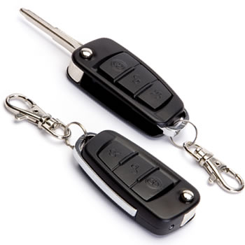

Hallo ich möchte bei meinem Audi A3 1.9 TDI BJ 98
Entweder eine FFB nachrüchsten von Inca-Pro:
http://www.inca-pro.de/wechselcode-system-klappschluessel-funkfernbedienung-ip60-p-355.html
Oder Keyless Entry von in.pro:
http://cgi.ebay.de/in-pro-keyless-entry-Funkfernbed-fuer-Audi-A3-A4-A6_W0QQitemZ350293164624QQcmdZViewItemQQptZAutoteile_Zubehör?hash=item518f198250
Was ist besser ? Was geht leichter zum einbauen ?
Und Hat jemand von euch schon mal sowas eingebaut ?
Und weiss einer wie das mit keyless entry funktioniert . Wie weit muss ich vom auto weck gehen das es zusperrt un wie lange dauert es bis es zusperrt?

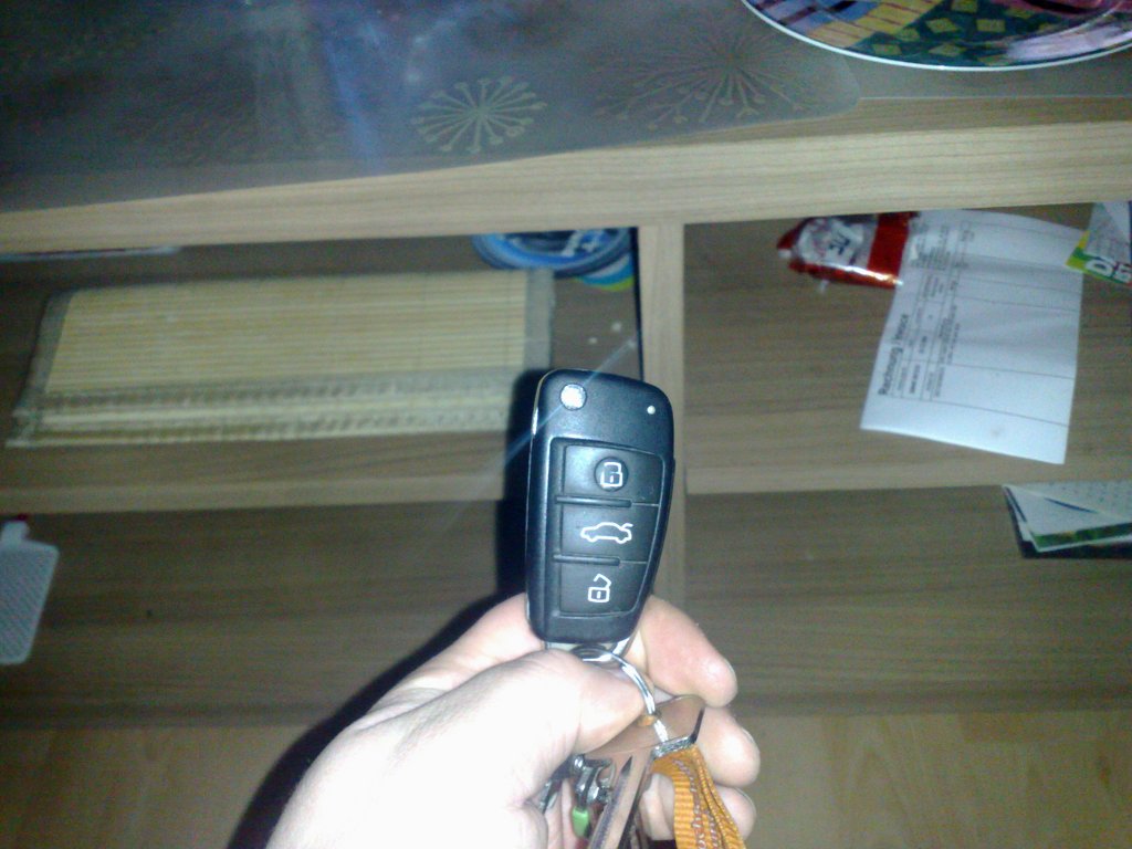

Generall klappts so : Du musst dir eine FFB kaufen die ein original nachmacht ( design ), dann kann man normalerweise den original schlüssel mit gutem klappmechanismus aushölen ( zb lötkolben) und die billigplatine einsetzen.
Ich hatte ne FFB im A6 style, mir nen alten klapper vom A6 geholt, den dann ausgehölt, meine platine und Transmitter eingesetze, und geht seit 5 jahren so einwandfrei !
heisst kannst auch nen Golf 4 Style nehmen und dann nen oriignal Golf 4 Schlüssel bearbeiten. Wichtig ist nur das du Optisch vorm kauf schon siehst das das designt sich so ähnelt das die tasten ( vom gummi her ) gleich angeordnet sind, das nachher die taster auch auf die knöpfe der billig FFB drücken.
So hier 2X Photos, von dem was ich gemacht habe,… die billigplatine, ist in meinem Guten Schlüssel ( Design ist exakt gleich, daher auch die taster in der billigplatine)
iss alles aus ebay, wenn du klappschlüssel eingibst…
—> Schlüssel kaufen, Original Rohling kaufen, Original Schlüssel Kaufen
—> Oriingal mitm Lötkolben leerräumen, bis auf transmitter und die tasten ( Siehst aber sofort wenn du beide auf hast…)
—> Billigplatine in den freigebrannte originalschlüssel kleben
—> Schlüssel schleifen lassen, einsetzen in den oringal Schlüssen ( A38L ist breitere bart, musst also nen wenig mehr frei"löten" an der seite wo der schlüssel reinklappt…
—> tastenbelegung ist zwar anders, aber wen interessiert das, nen original schlüssel mit billig platine, seit jahren keine ausgeleierten klappmechanismen… ich würds immer wieder tun !
