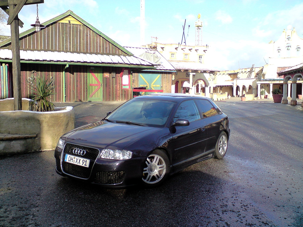

Moin…
Ich frage mich eigentlich schon seit Kauf meines Autos, was das für AUDI Felgen sind.
Steht auch eine 8L0 Nummer drin. Habe sie aber noch nie auf einem anderen Wagen oder überhaupt auf einem Foto gesehen.
Kann mir vielleicht jemand mehr dazu sagen?
Sind meine Winterräder.
Leichtmetallräder 7J x 16 Doppelspeichen-Design, ET 44,5
PR-Code: CA7
Teilenummer: 8L0 601 025 H Z17
Sind wohl ganz normale Felgen, die man damals zum Auto dazubestellen konnte. Übrigens erst beim Facelift. Dürften also nicht die "Originalfelgen" von Deinem Auto sein.
Hm. Danke dir.
Wunderte mich halt, dass ich die noch nie gesehen habe.
Allerdings war auch in meiner Reserveradmulde eins dieser Räder. Sicher, dass es die erst ab Facelift gab?
Es erscheint erst auf den Bildtafeln ab Mj. 2001 und die Teilenummer enthält die Bemerkung 09/00-06/03.
Moin,
das ist so nicht richtig. Das Design nennt sich "Doppelspeiche" und wurde bereits 99 (habe sie damals ab Werk bestellt und fahre sie heute im Winter) als quattro GmbH Rad verkauft.
