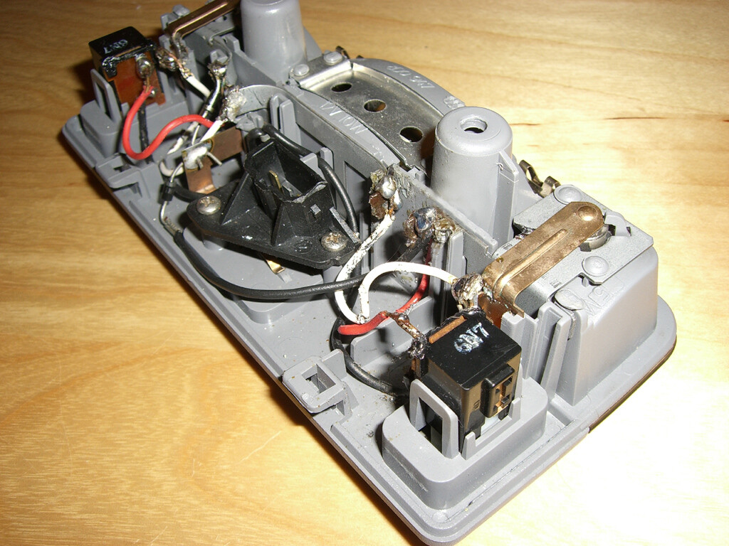

hi, sorry, dass das Ganze so lang gedauert hat und noch viel mehr sorry, dass das Ganze so beschissen aussieht. Aber damals, als ich das Teil umgebaut habe, hatte ich anstatt eines Lötkolbens nur eine Lötpistole und die war viel zu breit und dick, sodass ich beim löten den halben Plastik der Innenlampe zum schmelzen gebracht habe… naja… jedenfalls -> Hauptsache das ergebnis stimmt :wink:

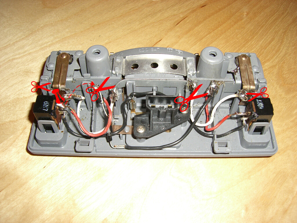

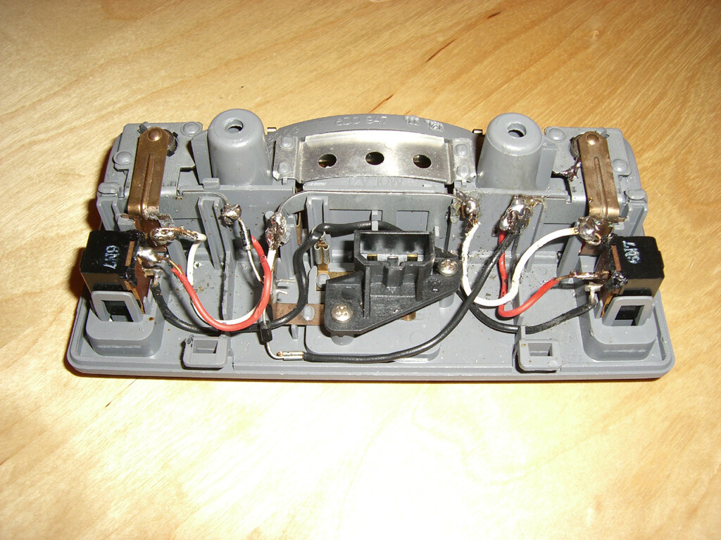

ich hab mal 5 Bilder gemacht, wen es interessiert der wird damit schon klarkommen. Man muss eben seine "Originale" und meine Lampe vergleichen, dann wird man schon sehen was wohin kommt. es werden noch paar cm Kabel benötigt als Überbrückung.
auf dem einen Bild habe ich noch versucht zu zeigen, was man von der original Verkabelung zerschneiden muss (Vorarbeit).
ansonsten :wink: is eben nur die Rückseite… falsch machen kann man eigentlich nichts und auch wenn, nacg siehts eh nicht. Wenn man es dann geschafft hat funktionieren am Ende sowohl die LED Leselampen als auch die normalen Lämpchen, da diese ja von beiden Richtungen den Strom durchlassen.
