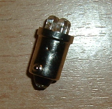

Hab mir diese hier bestellt:
http://net.afterbuy.de/images/36883/typhoon_alle_farben1.JPG
(hoffe man sieht es)

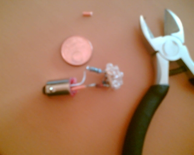

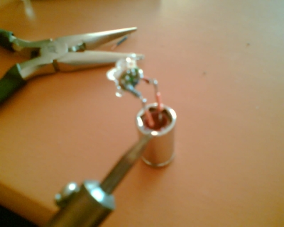

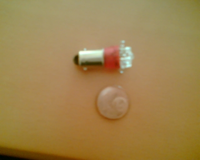

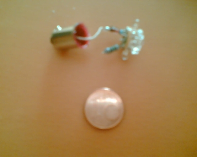

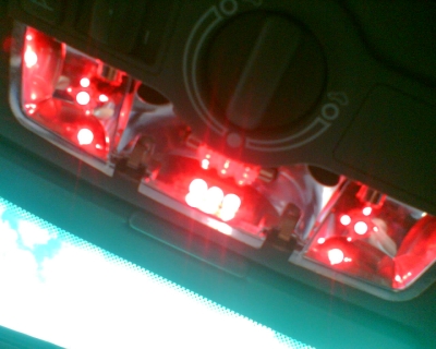

So hab mir echt Mühe gemacht und die Polung der Birnen gewechselt. War echt Arbeit. 1 Stunde für 2 kleine Birnen. die sehen jetzt zwar nciht mehr so toll aus wie früher aber hauptsache sie leuchten.
Und danke für die ganzen Antworten :wink:

heheh hatte ich auch! hab nen vfl und musste nur auslöten und neu einlöten…
was hast du 1 std lang gemacht!?
ist halt so bei leds. sind eben sperrdioden, die nuir von einer seite strom reinlassen.
man kann ansonsten auch die verkabelung bzw verbindungen im inneren der innenbeleuchtungslame umändern. hab ich damals auch schon mal gemacht. user blackhawk hat mir damals geholfen, hatte es auch schon gemacht. wen es interessiert, dem kann ich ein bild von der innenseite meiner leselampe machen.
zeitaufwand ca. 45 min.
material: lötkolben, lötzinn, paar cm draht.
gruß
@ chimi: Warum 1 Stunden^^ weil ich nen Tollpatsch bin und 2 Linke Hände habe :slight_smile: Hab mich gewundert das ich es überhaupt geschaft habe :smiley: Aber ich find das ist schon nen Stückchen arbeit.
