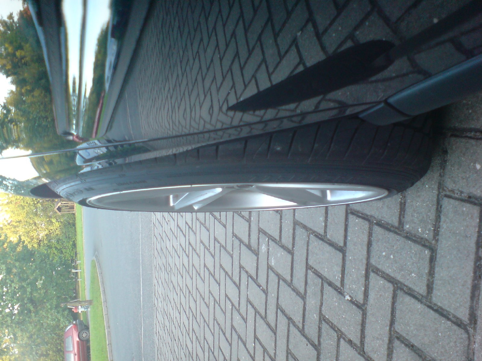

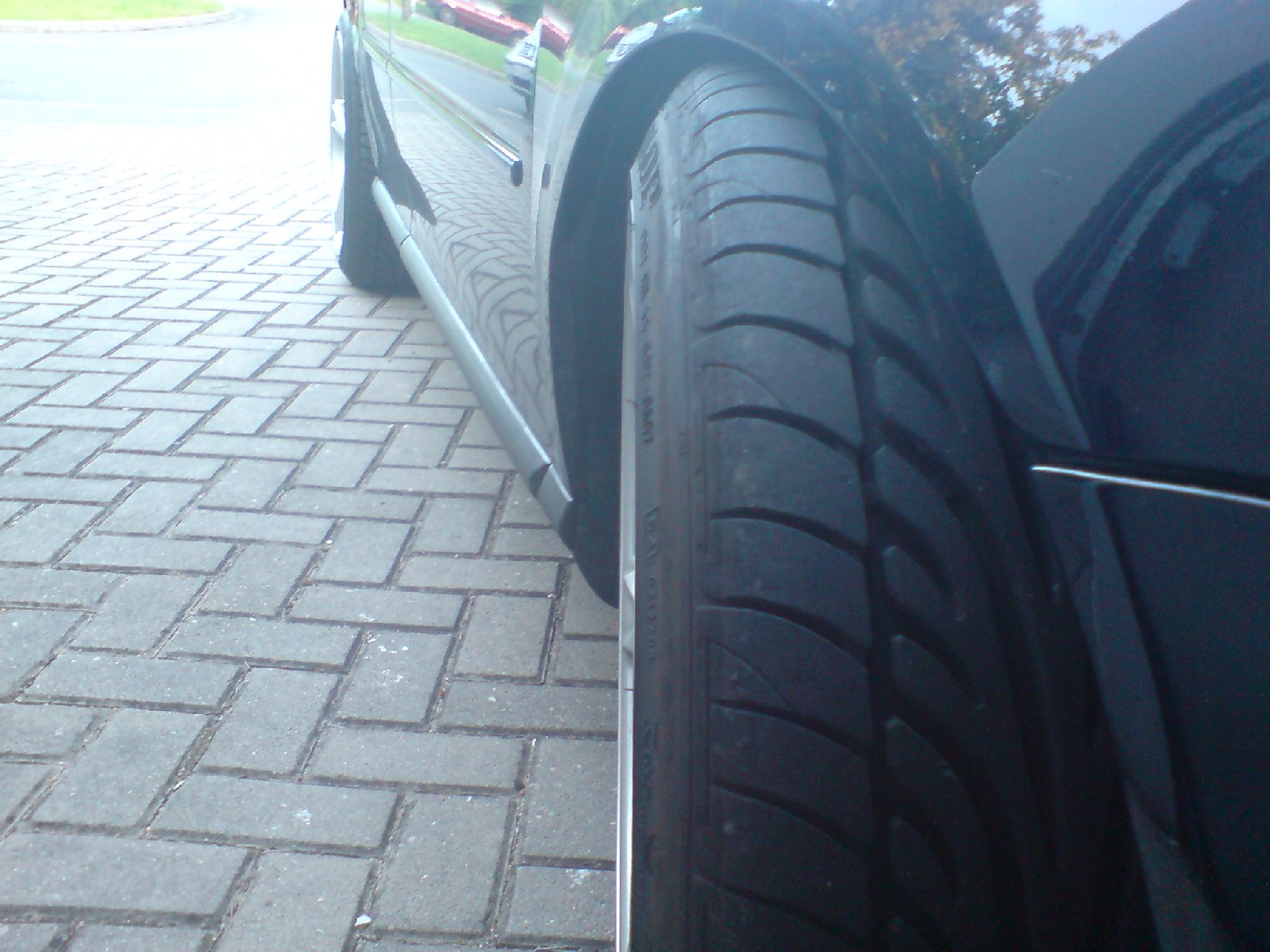

Ich kann dir mal Bilder von meinen Reifen machen, habe 225/40 auf 9x18 die ziehen sich gut am Rand :wink: Würde vorne dann aber auch bissche Breiter machen, so 8,5 damit es sich zieht mit den 215er falls die auf 8,5 ne Freigabe haben? 225 ist übrigens auch das mindeste was in meinem Gutachten steht. Hab auch noch ne Spurverbreiterung rumliegen, kannst mich ja mal per PN anschreiben.

tiefer bin ich knapp 60/60 mitm Gewinde und anderem Stabi :wink: Kotflügel wurde aber auch ordentlich bearbeitet bördel bördel und hab vorne federwegsbegrenzer drin…am koti schleift nix mehr, bloß in schnellen/extremen rechtskurven manchmal müsst ja nicht gar so tief runter, naja liegt aber auch an der Felgenbreite vorne grins
Hier noch die Bilder. Einmal vorne, einmal hinten :wink:

Hinten sind 15er Distanzscheiben drauf und Vorne 10er…(Felgen: ET35).wenn du 17 Zoll nimmst schaut das auch nochmal ein bisschen anders aus schätze ich :slight_smile:
