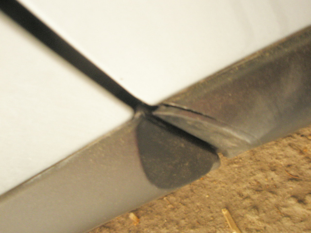

so habs geschafft, dort hat mein dad mit deinem Brett angeseztt und leicht hochgehoben
sieht nicht danach aus, dass irgendwas eingedrückt ist… von daher ist ja eigentlich alles ok.
hab grad festgestllt, das das spaltmas von meiner tür nicht passt, und das unten bei der tür, bei der palstikleiste wo abgeschrägt ist, wenn man sie öfftnet, das es nicht klemmt, ein riss drin, kann es vom hochbocken kommen?
mach doch einfach mal nen großflächiges Foto und markiere die Stellen, wo was nicht passt… die Tür hat zu allen seiten ein Spaltmaß^^
unten schaut es böse aus, oben ist das maß kleiner. kann man des wieder machen und kommt des vom hochbocken?
glaube nicht, das es vom aufbocken kommt, wie sieht es zwischen der tür und der hinteren seitenwand aus, vom spaltmass her?
falsche spaltmaße können viele ursachen haben, tür verstellt, kotflügel falsch montiert, schlossfalle falsch eingestellt, türscharniere usw-
wenn dein dad den schweller verdrückt hätte, dürfte das keine oder ne andere auswirkung auf die tür haben. das spaltmass müsste unten kleiner sein

wenn nichts eingedrückt ist, dann ist da wohl auch nichts kaputt gegangen… und in dem Alter, können die Türscharniere schon mal etwas nachlassen, wo wir beim Thema verschiedene Spaltmaße sind. das Auto ist immerhin 14 Jahre alt
Du solltest evtl prüfen, ob der Unterbodenschutz irgendwo beschädigt oder rissig ist im Bereich der Auflagestelle. Dann wäre es wichtig, den Schutz an der Stelle zu erneuern/auszubessern.
Mein Problem ist ja das ich Net genau weis ob jetzt was gerissen ist:) für mich schaut alles normal aus.
