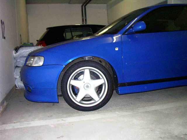

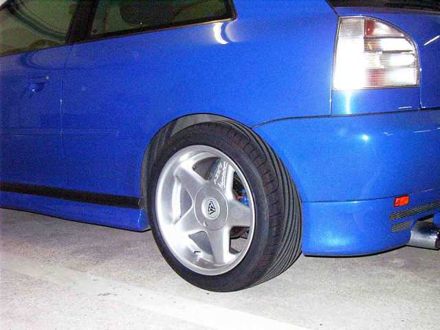

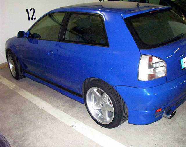

schau mal die bilder an wie mein auto heute morgen aussah, zum kotzen … habe die federn wieder gewechselt 50/50 aber vorne vogtland hinten supersport… bilstein b10 habe ich grad eben bestellt :)) Bilder findest unter : (thema : Drecksfahrwerk von Vogtland billig aber keine Qualität) dann wirst dich aber bestimmt freuen weil dein auto noch tiefer is :))
