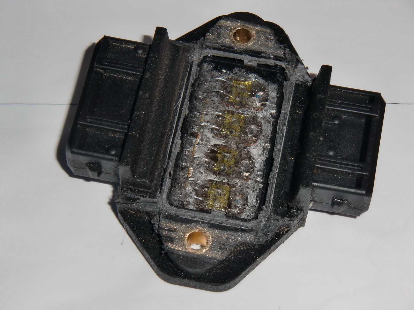

Die Leistungsendstufe hatte zwei Kalte Lötstellen die das Signal vom Steuergerät nicht immer übertrugen. Durch die Gelee artige Masse in der Leistungsendstufe wurden die Lötbeinchen in Position gehalten. Mit einer Pinzette konnte ich durch vorsichtiges ziehen alle Lötleitungen prüfen und die beiden sofort ausfindig machen.
Das Ersatzteil kostet bei Audi 200€ ………bei der Firma Car Bock im Zubehör 39€
Ich hoffe hiermit dem einen oder anderen der unter ähnlichen Ursachen mit seinem Wagen kämpft eine sehr teuren komplettaustausch der gesamten Zündanlage zu ersparen.

Dem kann ich nur zustimmen! Ein Freund hatte genau das gleiche Problem mit einem A6 1,8T Bj:1997. Nach Kerzen- und Zündspulenhinundherwechseln rief ich einen 1,8T freak aus dem Freundeskreis an, der auch sofort auf diese Leistungsendstufe tippte. Zwei Tage und eine neue Leistungsendstufe später summte er wieder wie ein Bienchen. Und auch hier ein leerer Fehlerspeicher und nicht eine Lampe.
