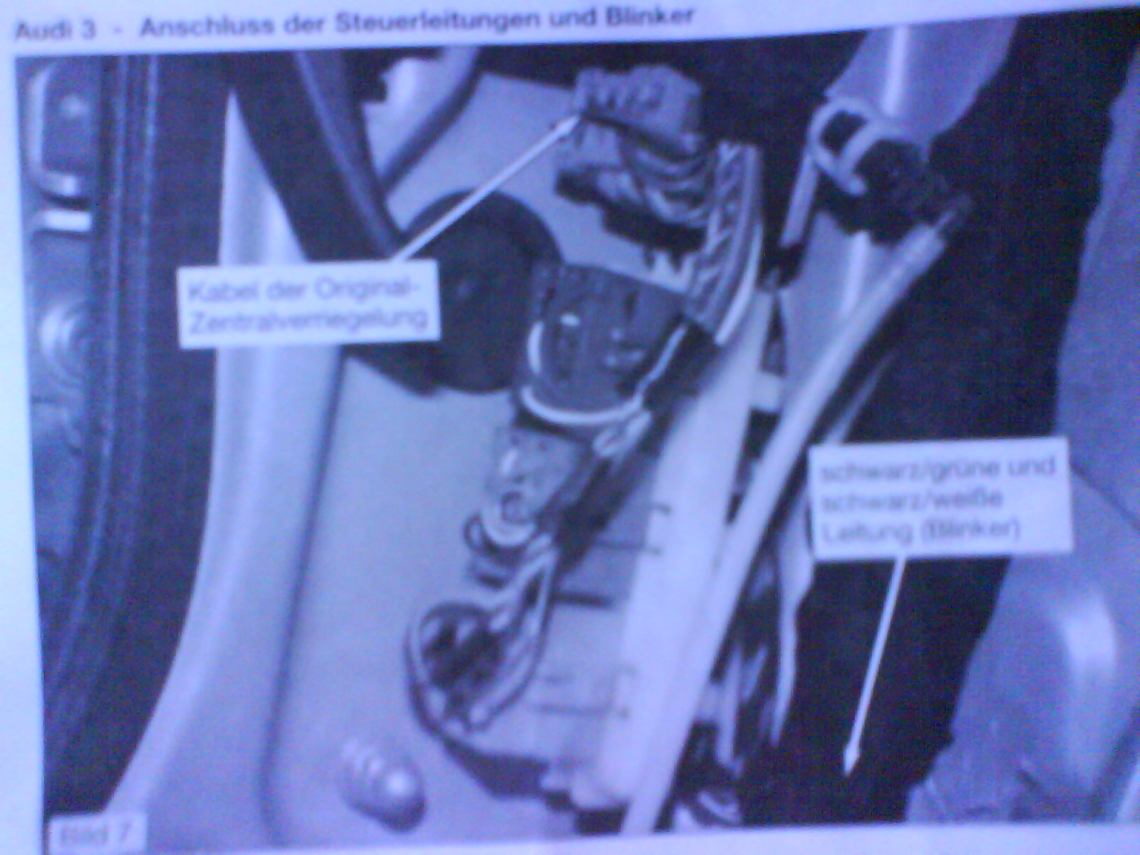

Die spannungsversorgung wurde ja bereits richtig angeschlossen … deswegen hier mal die Einbauanleitung für ZV-Ansteuerung und Blinkeransteuerung:
Die Ansteuerung der Zentralverriegelung und der Blinker erfolgt an der A-Säule.
-Verbinden Sie mit Hilfe des SChneidverbinders die graue Leitung der MT-150 mit der rot/braunen Leitung aus Pin 3 des 12-poligen braunen steckers. (siehe bild)
-Verbinden Sie mit Hilfe des SChneidverbinders die blau/rote Leitung der MT-150 mit der grauen grauen Leitung aus Pin 1 des 12-poligen braunen Steckers (siehe Bild)
-Verbinden Sie mit Hilfe der SChneidverbinder die schwarz/grüne Leitung der MT-150 mit der schwarz/grünen Originalleitung, die sich im Kabelstrang am linken Schweller befindet und die schwarz/weiße Leitung der MT-150 mit der schwarz/weißen Originalleitung, die sich im Kabelstrang am linken schweller befindet
… hoffe es hilft dir bzw mir
den Kabelstrang worin das schwarz/grüne und schwarz/weiße Kabel drin ist, habe ich aufgeschnitten (war vorsichtig, sollten also keine kabel verletzt sein) … das schwarz/weiße Kabel ist für den linken Blinker zuständig, dieses habe ich als erstes angeschlossen und danach ging auch der linke blinker
hier das Bild aus der Einbauanleitung … mit dem braunen Stecker ist der eigentlich "gelbe" bzw "beige-farbende" Stecker gemeint … ist auf jeden fall der obere stecker von allen

von den schwarz-grünen kabel gibt es 2 im Kabelstrang (ACHTUNG!!! - hab am anfang das falsche angeklemmt!!!) … bin dann mal bis zum sicherungskasten (Den kannst du abschrauben), hab den rechten blinker angemacht und auf der Abdeckung für den Sicherungskasten nach der Sicherung gesucht, wenn du sicherung für den blinker gefunden hast, musst du bloß auf die rückseite schauen und das kabel verfolgen - am besten den abgeklebten kabelstrang öffnen (vorsichtig!) … eigentlich kein problem wenn man weiß WIE! :slight_smile: war auf jeden fall ne Erfahrung wert - wobei ich blut und wasser geschwitzt habe
