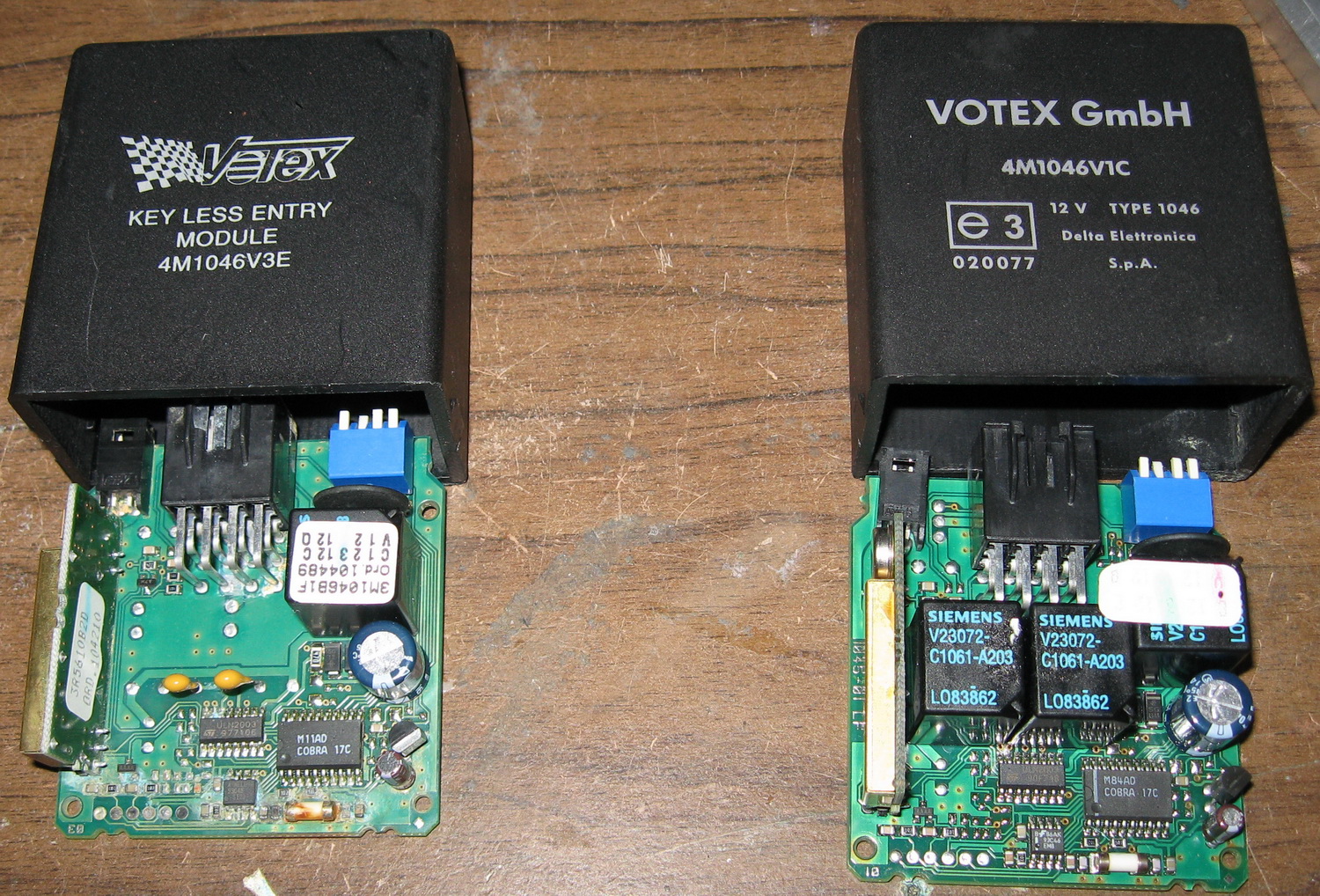

Auf dem zweiten Bild sind beide Votex Fernbedienungen zu sehen (leider habe ich für das Foto die Gehäuse vertauscht, ist aber egal weil sie eh fast gleich sind…).
Unterschiede:
  • Die kleine Platine links unten (Empfangsteil) ist leicht unterschiedlich, ist aber egal.
  • 2 Relais sind auf der VW-Platine, bei der Audi nicht.
  • 2 Kondensatoren anstelle der Relais auf der Audi-Platine

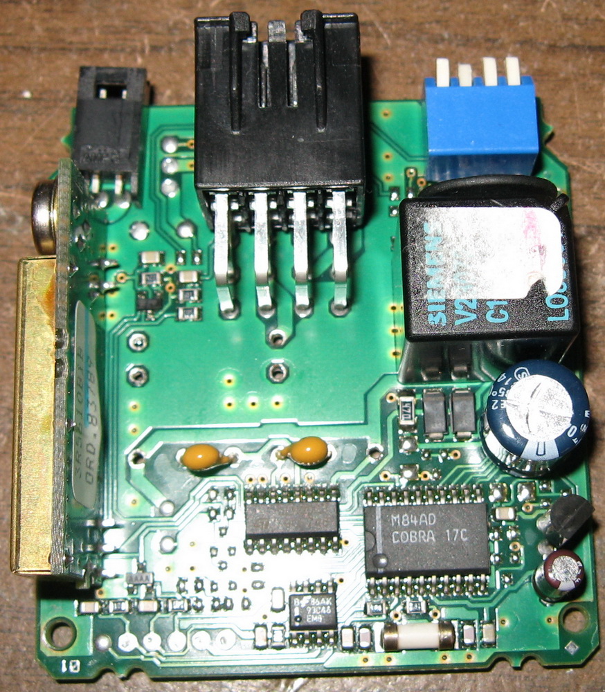

Umbau:
2 Relais von der VW-Platine auslöten, 2 Kondensatoren von der Audi-Platine auslöten.
Die Kondensatoren auf die VW-Platine. -> fertig
Das erste Bild zeigt die fertig umgebaute VW-Platine, die jetzt in dem A3 kommt.
Die Votex Platinen sind also komplett identisch, bis auf die 2 Relais die man in dem A3 nicht braucht… Die Kondensatoren sollen warsch. unbelegte Portpins des Mikrocontroller auf einem definierten Level halten.
