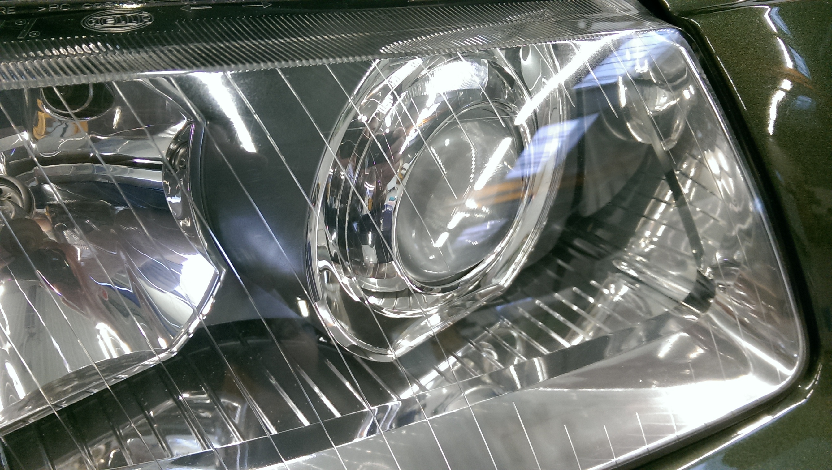

habe mich am Wochenende auch mal an die Scheinwerfer meiner Freundin gemacht. Es handelt sich um einen Audi A3 8L.
Das ich die UV-Schicht damit zerstöre ist mir bewusst. Die Scheinwerfer sahen aber schon so schlimm aus, dass es in diesem Fall egal war.
Ich habe mir Nassschleifpapier in den Abstufungen 600-800-1000-2000-3000 besort. Anschließedn habe ich noch mit Menzerna PG1000, IP2000, PF2500 und SF4000 nachpoliert.
Benutzt habe ich eine Exenterpoliermaschine mit 70mm Pad.
http://s7.directupload.net/images/141201/isu3jc2c.jpg
Jetzt muss ich nur noch mal gucken, was für einen UV-Schutz ich aufbringe. Habe diesen Scheinwerferklarlack gefunden, den ich mir wahrscheinlich noch besorgen werde.
