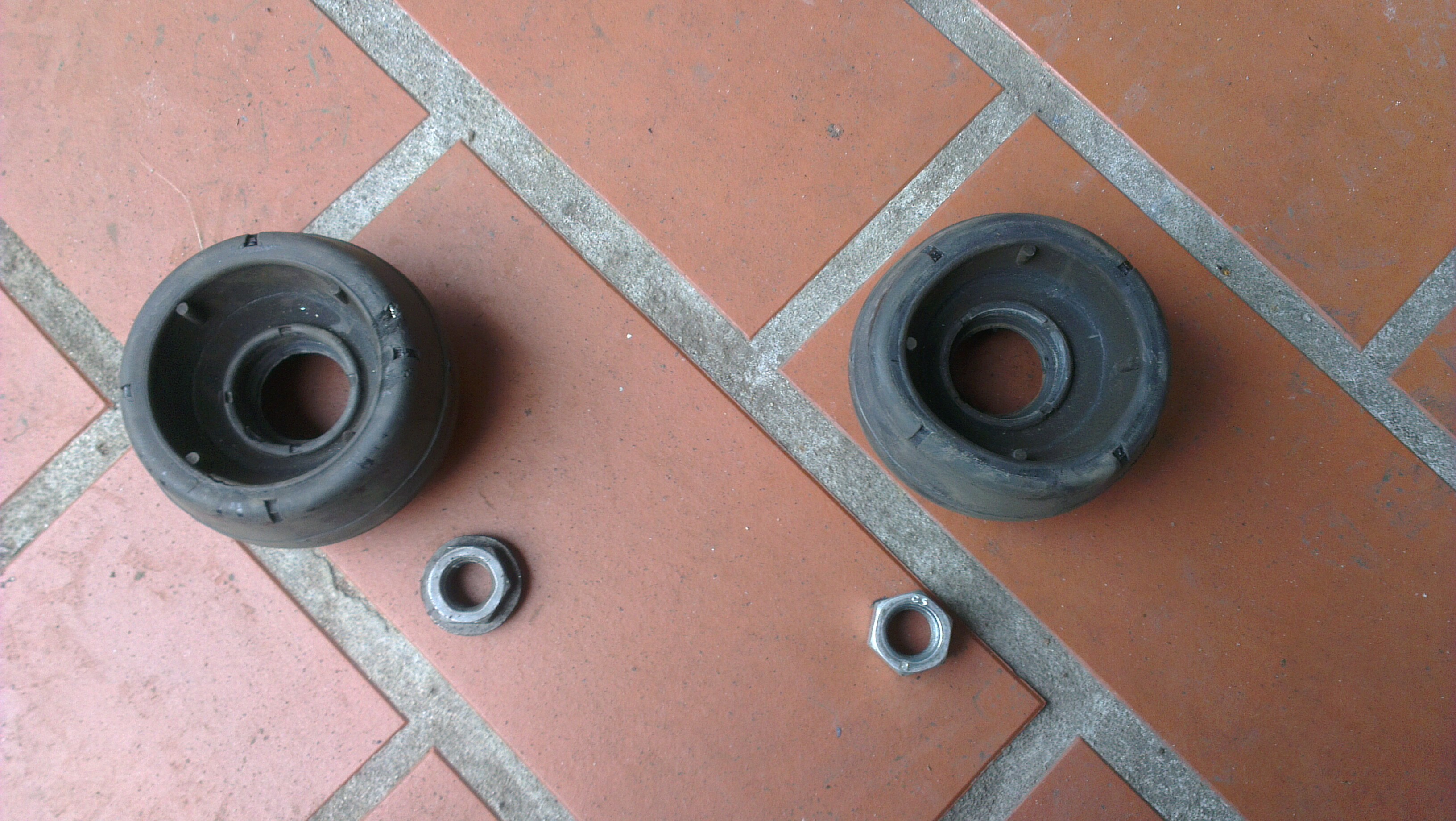

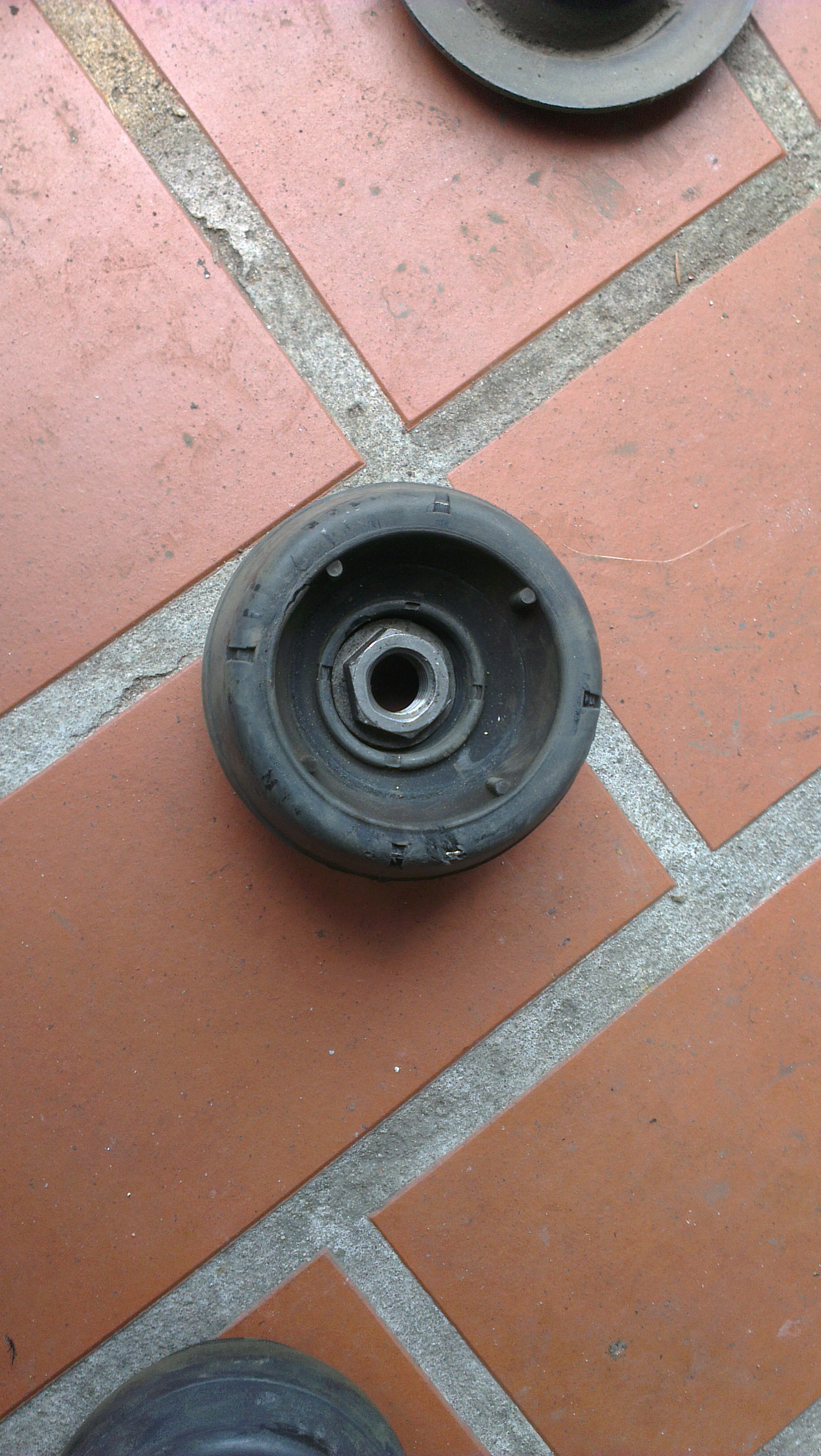

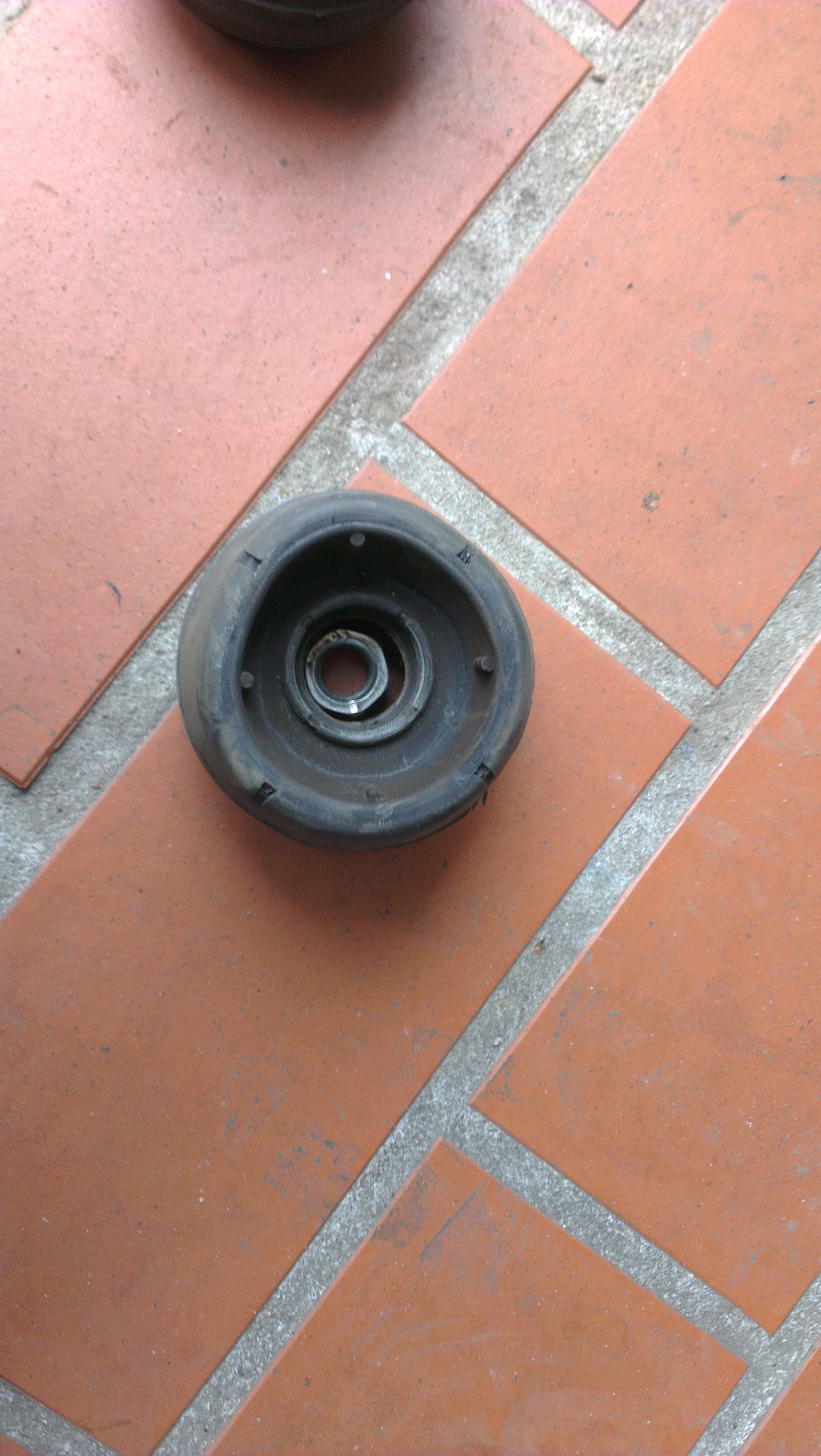

sooo habe mal fotos gemacht.
links die originale mutter und rechts die, die dabei war. und sie passt so durchs domlager durch und hält es NICHT mit fest.
habe jetzt beide muttern durch die originalen ausgetauscht, mal sehen ob das knacken nun weg ist und werde berichten.
mfg
so, knacken ist weg, es lag wirklich daran, das ich NICHT die originale mutter genommen habe, die das domlager mit festhält. sondern die mitgelieferte normale mutter ohne bund, die einfach durch das gummilager durchpasste und es locker draufsaß.
