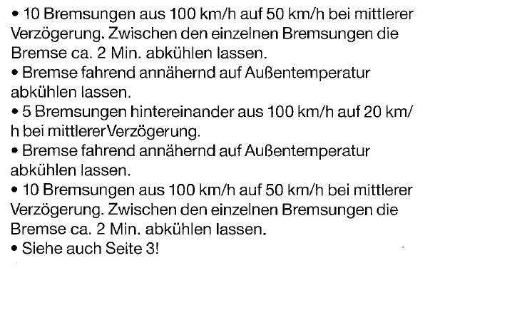

Kauf dir die ATE Powerdisc mit den ATE Powerpads, und fahr diese richtig ein!
Dann hast du des Problem nimmer!

Mann sollte immer Bremsscheiben und Klötze tauschen und diesen dann ca 300km "einfahren"!
Siehe Bild!
