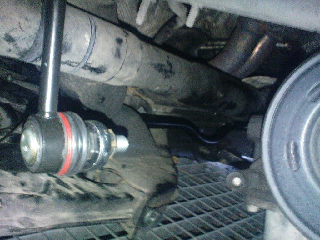

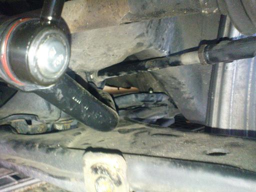

Hallo liebe Leute, hab heute mein Auto aus der Werkstatt abgeholt vom Stabi tauschen. Was mich jedoch verwirrt, zwischen Querlenker und Stabi sind gerade mal ein paar mm Luft sieht echt komisch aus. Wie rum wird der den richtig eingebaut, in der Mitte hat der Stabi(ist vom R32) doch nen Bogen, muss der Richtung Straße oder Himmel zeigen? Bitte um schnelle Hilfe falls verkehrt rum geht er nämlich heute noch zurück in die Werrkstatt…
da stimmt was nicht. da muss mehr Platz sein!
kannst mal schnell ein bild machen?
Warte bin aufm weg:-D
So sieht iwie mehr aus als is aber kireg da nichtmal n Finger zwischen aber der Bogen des Stabis muss doch nach unten oder?
mit oder ohne lange koppelstangen spielt ja jetz mal keine Rolle.

Hm also auf den Bildern siehts genauso aus wie bei mir aber dass da so wenig Luft zwischen sein soll. Ist der Stabi nun richtig mit Bogen nach unten?
ja
