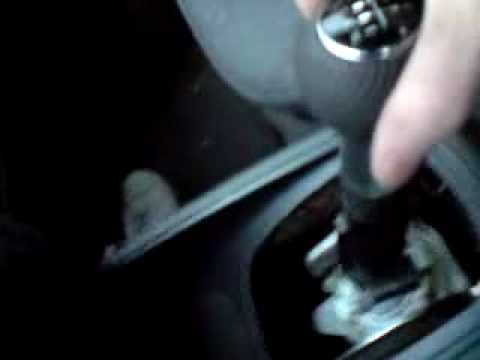

Also ich hab den Schaltsack mal abgemacht aber ich sehe da nix auffälliges außer eben das die Schaltstange viel Spiel hat. Oder soll ich irgendwo drauf achten? Also heute ist mir das Geräusch wieder ganz extrem beim bergauf fahren aufgefallen. Ich hab einfach mal ein kurzes Video gemacht und geuploadet vll sagt dir/euch das Geräusch dann noch mehr.
Wie könnte man exakt feststelllen ob es sich um die Schaltgabel handelt? Und elche Kosten kommen da auf mich zu?
Ich zeig euch einfach mal das Video. Ist nicht sonderlich gut aufgenommen aber man hört das Geräusch teilweise echt gut z.B. im 4. und 5. Gang. Außerdem sieht man auch das Spiel im Hebel.
Danke schon mal für die Hilfe :slight_smile:

Ja ist definitv Getriebeintern, das hat nichts mehr mit nem lockeren Schalthebl zu tun… der hebel müsste auch vibrieren wenndu die hand drauf hast und er diese kulisse abgibt, richtig ?
Ist eindeutig metall auf Metall. und das ist scheisse !
Och ne ich habs befürchtet :frowning:
und ja, man "spürt" das Vibrieren das das Geräusch verursacht also man fühlt das Schleifen des Metalls wenn mann die Hand drauf legt.

wie siehst aus wenn du nur den neutral drin hast ? Geht das spielchen in allen gängen so ?
Im Neutral ist Stille! Und im 1. Gang ist auch nix (oder noch zu leise) ab dem 2. Gang fängts leise an und dann mit jedem gang mehr wobei der 4. am schlimmsten ist.
würdes es denn komplett still sein wenn du den hebel unangetastet in der zb vierten gang position lässt, oder gappelts dann dennoch ?
Pardon ich schaffs erst heute nochmal an den Computer :wink:
ALso wenn ich den im 4. oder 5 lasse ohne anzufassen machts auch Geräusche! Jedoch nicht immer gleich stark. ALso beim bergauf fahren mehr usw.
Bitte schaue mal ob vorne wo das Schaltgestänge ins Getriebe geht ( Ist nen riesen Tilgergewicht dran ) alles fest ist…wenn ja, dann wird dir nichts andres übrig bleiben als es zu demontieren und es zum instandsetzer zu geben, denn ich würde wetten das falls alles ok ist, irgendwas an der schaltgabel oder deren verschiebesystem nicht mehr stimmt.
