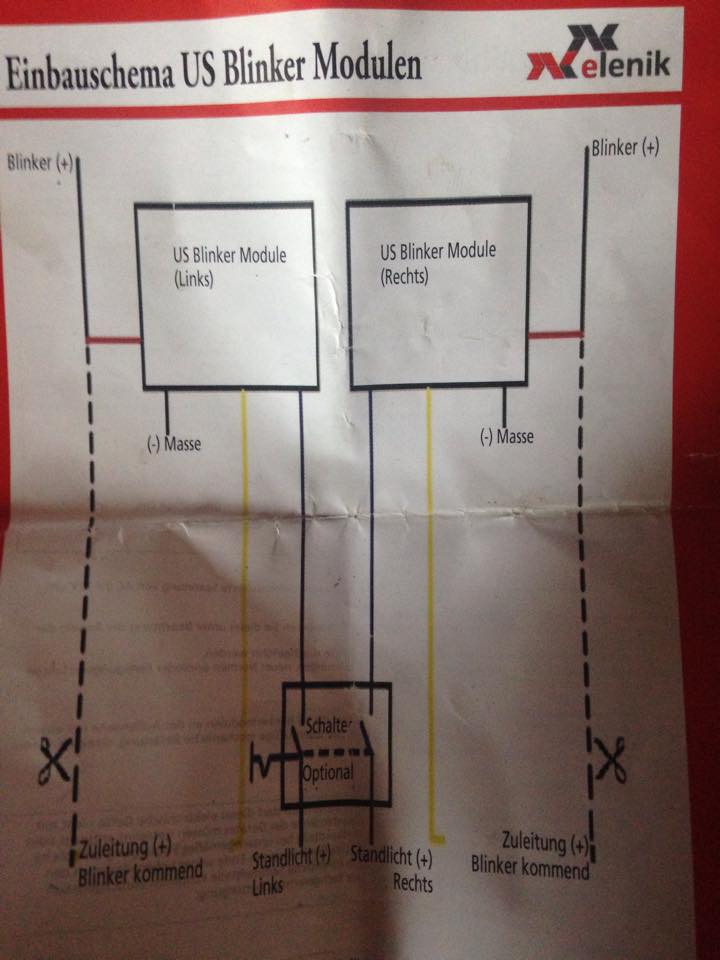

hab ein kleines Problem bei meinem US Standlicht. Und zwar hab ich folgende Module bestellt: http://www.ebay.de/itm/US-Blinker-US-Standlicht-komplett-Einbauset-Neu-OVP-/201183069299?pt=DE_Autoteile&hash=item2ed7720473. Wir haben das soweit angeschlossen das die Blinker leuchten, jedoch aber beim Betätigen der Blinker nicht blinken, sondern weiter leuchten. Weiß jemand wie man die richtig anzuschließen hat?
dann stell doch mal ein bild von dem anschlussplan rein und erzähl was ihr wo angeklemmt habt !
Rot an das Durchgetrennte Blinkerkabel was von der Birne noch dranhing, das andere was glaub ich vom Auto?? kommt, hing einfach nur rum danach. Schwarz ging an den Minuspol der Batterie, Gelb an das Abblendlicht, da meine Standlichter nicht funktionieren warum auch immer und Blau weiß ich jetzt garnicht, glaube aber nirgendswo, da wir nicht wussten woran das geklemmt werden muss.
