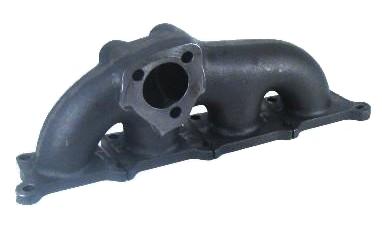

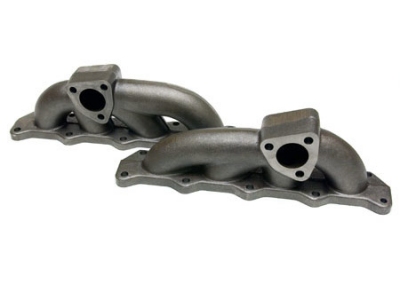

atp is nicht so toll der andere is besser auch der original k04 krümmer is nicht in einem…
mfg
hast recht habe ich mir auch schon auf ebay angeschaut die org. k04 teile reisen ja bei weitem nicht so oft wenn du noch einen liegen hast kannst du mal nachmessen ob der 40mm innekanäle hat ?
Gruß Alex
ja hat er…nach oben wirds dann etwas weniger…aber nicht viel…
mfg
Finde hier aber nur K04 Krümmer.
http://www.kineticmotorsport.com/products/KINETIC_MOTORSPORT_VW_AUDI_1_8T_TRANSVERSE_TURBO_MANIFOLD-214-264.html
Nö. Das ist der K03 Krümmer. "A great upgrade by itself but excellent along with a K04" (gemeint ist der K04-001; gleiche Anschlüsse)
Normal ist da keine Anpassungsarbeit notwendig. Der passt 1:1
