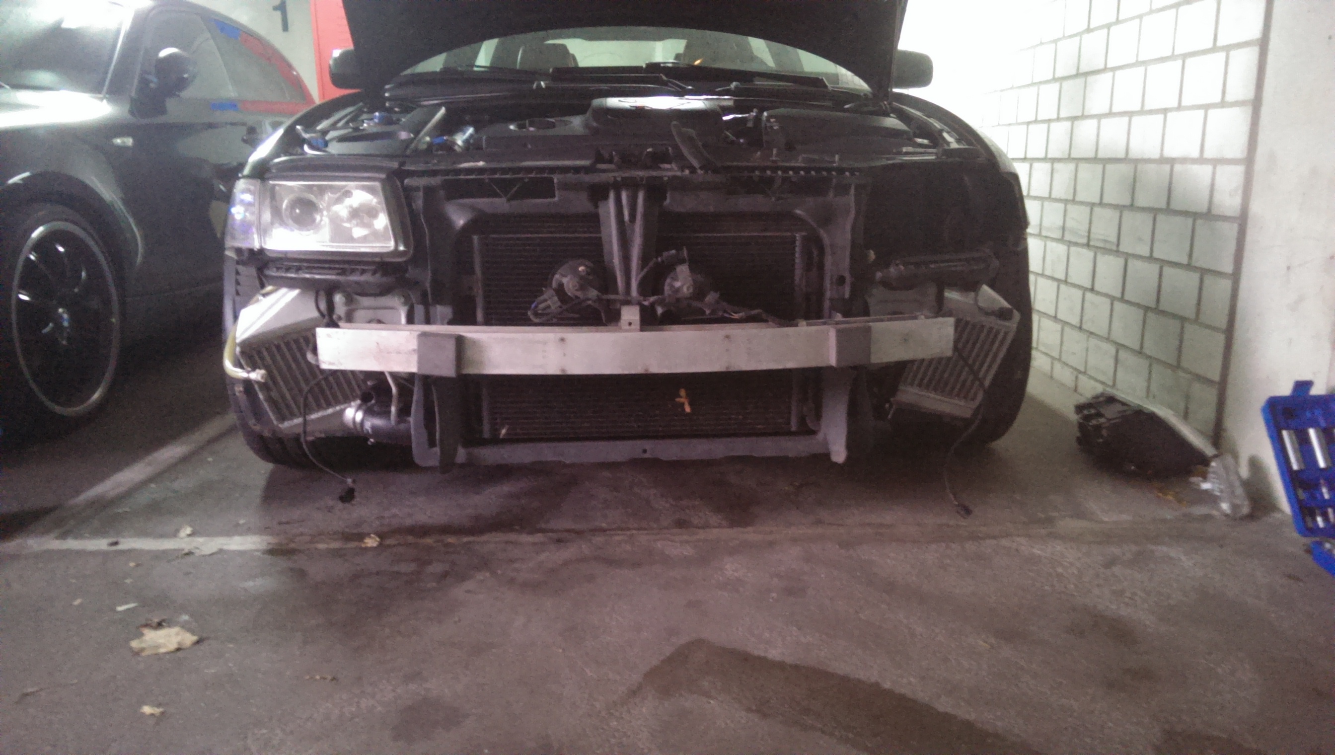

Endlich hab ich es getan. Habe mir KWE Upgrade SMIC's hier aus'm Forum geholt.
Ergebnis:
Ich bin äußerst zu frieden!
Nach ein wenig basteln bin ich zwar noch nicht ganz fertig, kann aber schon konkrete Aussagen treffen.
Die Ansauglufttemperatur ist konstant 8 Grad höher als außen.
Gebe ich Feuer, fällt sie sofort auf 3-4 Grad über außen und bleibt dort.
Sie steigt erst ab 5500 Umdrehungen an. Ich hatte bei 17 Grad Aussentemperatur max. 32 Grad bei vollem Durchbeschleunigen vom 1.-5. Gang.
Dabei ist anzumerken das die rechte Luftführungen noch absolut undicht davor sitzt… Muss ich noch anpassen…
Das Ansprechverhalten hat sich definitiv verbessert und gleichzeitig ist der Ladedruckaufbau schneller, hab ich das Gefühl.
Zum Vergleich bin ich ohne Luftführungen rumgefahren. Temperaturen waren höher, klar :wink:
Ladedruckaufbau wesentlich langsamer… Dabei lag sogar der OB und Haltedruck um 0,1 Bar höher. Ich denke das die Motronik mehr Druck verlangt hat, da zu warme Luft gefördert wurde.
Ich würde das ganze mal mit einem FMIC vergleichen…
Natürlich mit Log…

So,
wie ich schon sagte ist die Passgenauigkeit unter aller Sau…
Hab gestern Stundenlang versucht eine vernünftige Lösung zur perfekten Anströhmung des rechten Kühlers zu finden…
Keine Chance…
Hab dann den Serienkühler eingebaut… Tut es jetzt erst mal auch bis ich neue / andere Verbinder hab…
Temperaturunterschied is krass, sie fällt nicht mehr so schnell und ist konstant höher als mit den beiden KWE Kühlern…
Also sie funktionieren definitiv!
Halte euch auf dem laufenden…

Hab grad mal mit KWE Telefoniert.
Zum Thema Passgenauigkeit:
Ich nehme alles zurück was ich zum Thema Passgenauigkeit gesagt hab.
Ich hab leider Kühler gekauft die für einen Golf 4 gedacht waren…
Also können sie nicht richtig passen…
Die Leute sind super nett am Telefon, werden die Halterungen für mich ändern und noch ein paar andere Mods durchführen.
Ich find das super!
