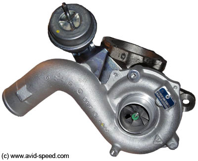

Da sich wahrscheinlich mein Lader verabschiedet hat und ich einen neuen Brauch, hab ich mal ne Frage weil meine MKB (AQA) bei ebay bei k03 052 angezeigt wird aber mal auch bei 058, oder auch mal nicht.
Verstehe das nicht ganz und ich will nicht einen Falschen Kaufen
gruß Speedo
K03-052 hat noch eine 'Dose' (Dämpfer) am Verdichterausgang und hat einen anderen Druckschlauch nach Lader als der K03-058, der diese Dose nicht hat.
Verbauen kann man sie beide, nur der Druckschlauch nach Lader unterscheidet sich.

heißt ALso das der nicht passt, oder wofür ist die Relevant?
Noch eine andere Frage…
Welches Baujahr hat dein Wagen?
Glaub fast dein Wagen hat noch den 'alten' K03 Lader (12 Schaufeln am Verdichterrad).
Um den K03-052 oder K03-058 (gern mals als 'K03s' bezeichnet; 8 Schaufeln am Verdichterrad) verbauen zu können würdest du noch einen neuen Ansaugschlauch benötigen.
Denke wird das kleinste problem sein… :slight_smile:
Hast abe recht ist der alte k03 aber wenn ich schon den lader tauschenkann warum nicht :slight_smile:
Meiner ist bj. 11/1999 hat aber auch schon e-gas
