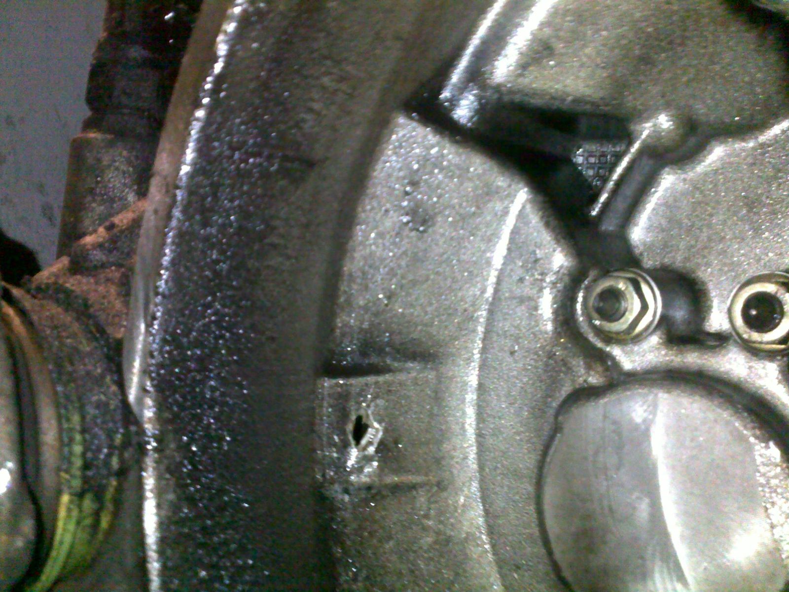

Hallo allerseits,
das Getriebe meines geliebten A3(8L) 1,8l/92kW, Motorkennbuchstabe AGN, hat ein centgroßes Loch zwischen Differentialgehäuse und Kupplungsglocke: Öl ausgelaufen, jetzt jaulende Gänge.
Das Originalgetriebe hat die Kennbuchstaben CZM.
Paßt eventuell auch ein Getriebe mit der Kennung EBD?
Welche Unterschiede gibt es?
Ich hoffe jemand kennt sich da aus…
Danke im Voraus!
