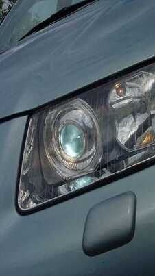

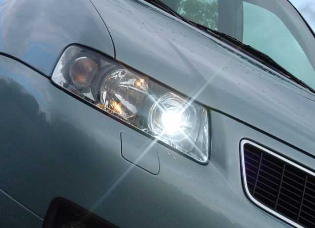

Hatte zufälligerweise noch Bilder davon vor und nach dem umbau auf die s3 front… Da sieht man den Unterschied recht deutlich, glaube ich…
Gruß Jan
danke für die bilder, allerdings hast du ja komplett auf s3 front umgebaut
mein gedanke war ja, die nomale a3 front so umzuarbeiten dass ich den denke vom s3 habe und der auch bündig abschließt, also ohne diesen dongel da!
sollte doch eigentlich möglich sein wenn die mechanik der swra nicht anders ist?!
