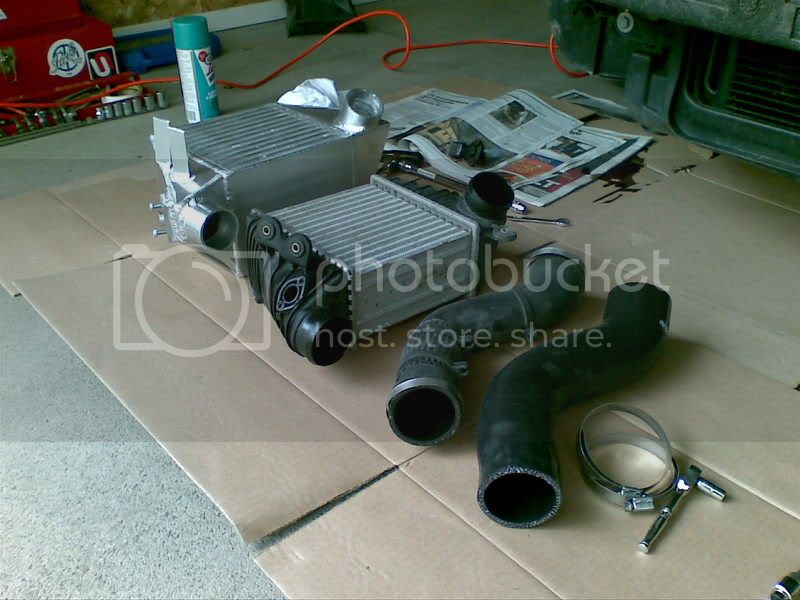

also ich hab so einen drin, zwar nicht der gleiche, aber das gleiche Netz von Bell Intercoolers ist drin da ich ihn selbst zusammenschweißen konnte
das Netz ist doppelt so dick wie Serie und ist ausreichend von über 300 whp von der Kühlung, vom Durchfluss sogar noch mehr.
