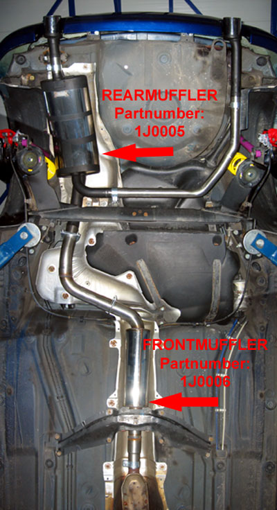

Hm…was soll man da logisch erklären…wenn man mal einen quattro von unten gesehen hat, sieht man, dass da etliches anders ist…z.B. die komplette Rohrführung und z.B. die Reserveradmulde ist nicht so tief ist wie beim Frontantrieb.
Der Auspuff vom quattro ist z.B. quer verbaut und nicht längs etc…
Glaub mir…wenn's so einfach wäre, hätte ich mir schon längst ne R32 Auspuffanlage verbaut! Weil an den Sound vom 4er R32 kommt imho so schnell kein vergleichbar motorisiertes Fahrzeug ran. :cap:
Das angehängte Bild zeigt einen Golf 4 Frontantrieb Unterboden…wenn du dir im Vergleich mal z.B. nen R32 Unterboden anschaust, oder die Rohrführung von ner R32 Auspuffanlage, kannst du die wesentlichen Unterschiede glaub schon erkennen.
