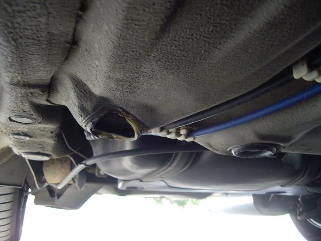

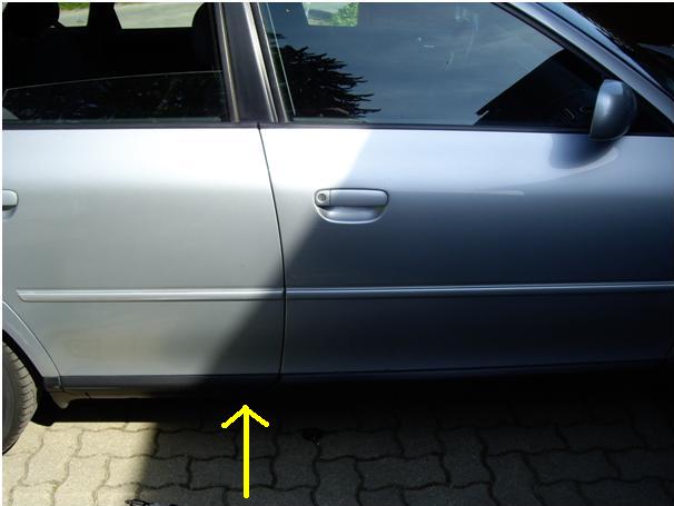

wie ihr auf den fotos erkennen könnt, ist mein unterboden, auf der höhe der rechten hintern tür eingedrückt… dürfte wohl irgendwann mal aufgesessen sein :frowning:
auf alle fälle is das so wild, dass sich der fußboden im auto dadurch bissl aufgebogen hat, mein frage is nun, is es intelligent das irgendwie wieder selbst gleich zu klopfen ?
weil in dem loch am unterboden is ja auch so ein gummitropfen drinnen, der hält natürlich auch net mehr, wobei ich mir über seine funktion nicht ganz im klaren bin ? kann jetzt ohne tropfen wasser in den innenraum eindringen ?
danke für eure hilfe !
grüße und frohe ostern ! :ice:
ich würde das so lassen selber kriegst du das nicht so gut hin und beim karosseriebauer lohnt sich das nicht mehr.
Die Stopfen sind dazu da damit nach dem Tauchbad vor der Lackierung alles wieder ablaufen kann. Diese Löcher werden später in der Montage mit Gummistopfen verschlossen damit keine Feuchtigkeit eindringen kann und die Karosse von innen nicht rostet. Solche Stopfen in allen größen findest Du überall an der Korosse.
Ich würde sehen dass ich das Loch wieder halbwegs rund bekomme den Stopfen wieder reinmachen und alles mit Unterbodenschutz am Ende abdichten.
das is doch mal ne schnell hilfe, thx !
soll ich da dann n bestimmten unterbodenschutz verwenden ?
ich würd zum Karosseriebauer fahren und der dängelt dir das wieder für paar euro richtig. Das da ist schnell gemacht…was meinst du wie vielen Leuten das passiert, die ihren wagen falsch aufbocken? Solang an der Stelle Löcher im Unterboden sind ist das schnell wieder rausgezogen.
