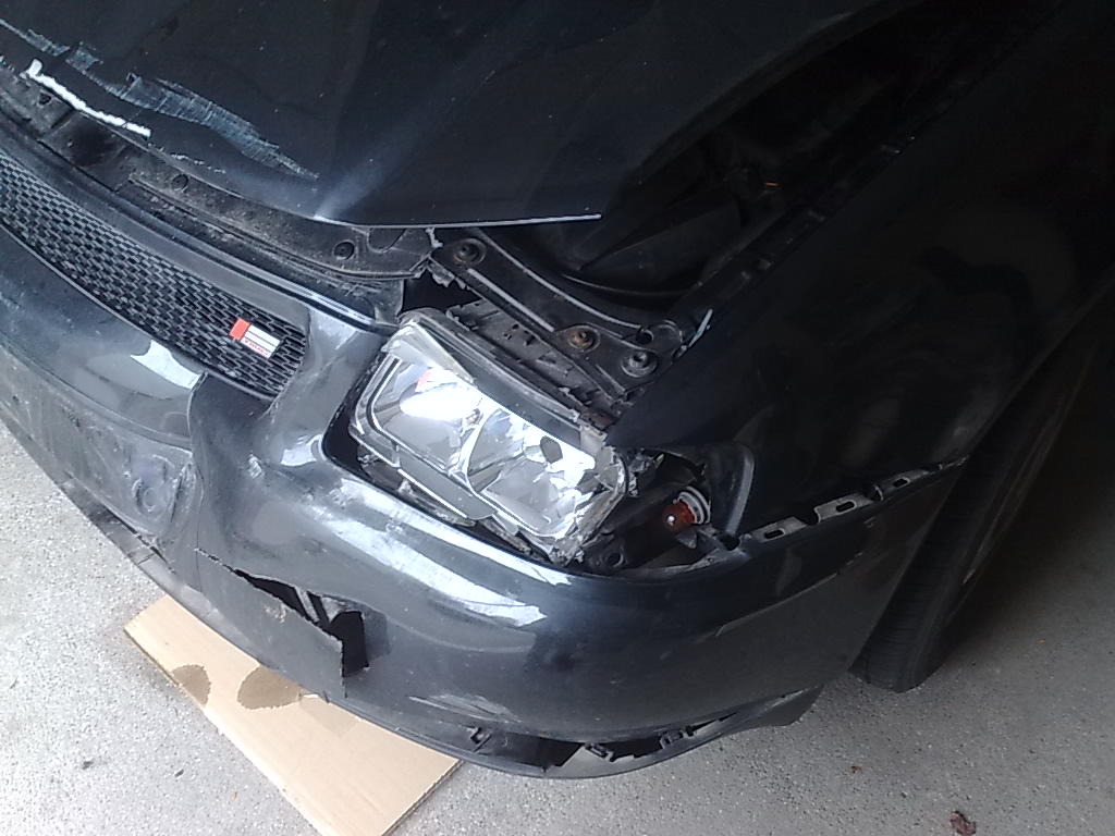

Hi Leute, hatte leider am Samstag nen Auffahrunfall mit meinem A3. Jetzt muss er so schnell wie möglich wieder laufen, da ich ihn ja für die arbeit brauche.
Jetzt die Frage, aus welchen Modellen kann ich welche Teile verbaun?
Defekt sind (bis jetzt bekannt):
Stosstange
Motorhaube
Schlossträgermaske
beide Scheinwerfer inkl blinker (VFL)
der Pralldämpfer (total zerfetzt)
Wasserkühler
Klimakühler
leider hatte der ne AHK dran…sonst wär kaum was passiert.

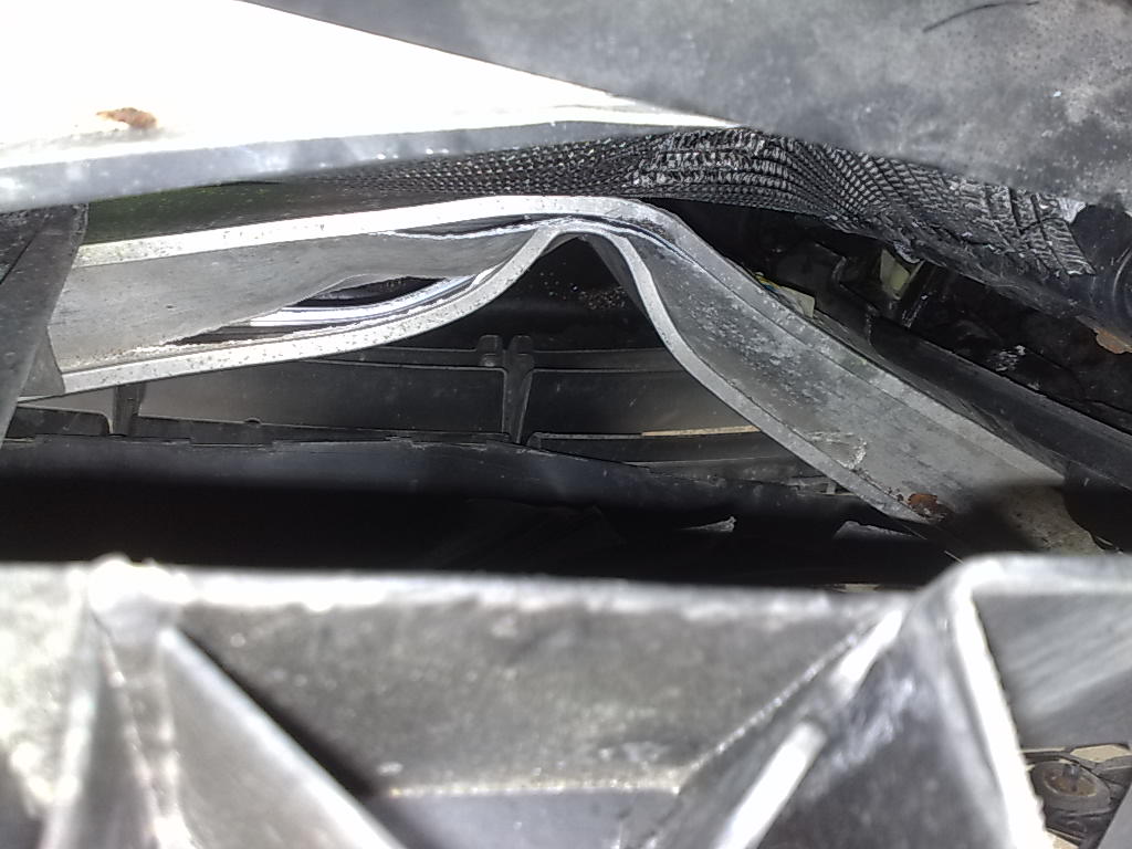

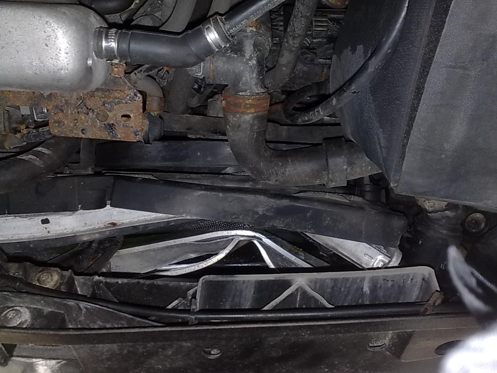

hab noch paar bilder drangehängt…mein armer a3^^

Ich meld mich morgen mal, wenn wir die Stosstange ab haben und man genaueres sieht. mom is innen alles so zusammen geschoben dass man kaum was erkennen kann. sieht man ja auf den bilder relativ gut.
die AHK hat den dämpfer aber volle möhre erwischt, ganz genau getroffen^^. evtl wär sonst noch mehr hin.

Hi, also wir haben heute mal grob zerlegt.
Stossstange is hinüber
Motorhaube
Pralldämpfer
beide Scheinwerfer
beide kühler + lüfter
Batterieplatte
alles wie vermutet
allerdings passt der neue pralldämpfer 1:1 auf die löcher der längsträger^^. die arme vom dämpfer haben anscheinend so weit nachgeben können, dass nix verbogen ist.
Hab jetzt auch gesehen dass ich einen grossen und nen kleinen lüfter hab. also genau wie die anderen a3/s3 modelle auch^^.
Die klimaleitungen hängen noch dran, von vorne gesehen rechts ist ja ne imbusschraube drin unten um sie vom kühler zu lösen, richtig?
vorne links seh ich ned gut hin, fühlt sich aber auch nach ner schraube an. Kann ich die beiden leitungen der klima einfach abschrauben ohne dass was passiert? Hab schon angst dass ich die schläuche neu brauch + draufquetschen lassen…
