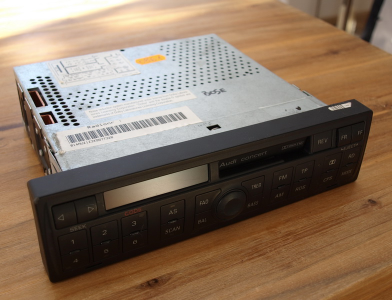

Hi Leute
Ich hab in meinem S3 8L das Radio Concert mit Kassette (siehe Bild), weiterhin die boxen in den Türen dazu hinten und den Subwoofer + nen cd wechsler.
Soweit alles serie
Leider ist wohl im radio ne kalte lötstelle oder ein anderes problem daher werden nur die vorderen boxen angesteuert.
Ich wollte die original anlage eigentlich drin lassen und evtl auf das concert 2 umrüsten.

Um das Concert II bei einem 99er 8L betreiben zu können, brauchst Du einen CAN-Emulator.
Falls Dein 8L eine FIS-Anzeige hat und Du weiterhin den Sendernamen im FIS angezeigt haben möchtest, brauchst Du einen speziellen Radio-CAN-Emulator, der auch eine Verbindung zum FIS hat (nicht bei Kufatec & Co. der Fall !!!).
CCMTEC - CAN Bus Emulator RNS-E Concert 2 Chorus 2 Symphony 2 FIS 3866
ja ne fis ist drin und der sender wird auch angezeigt
alter schwede ist das scheiß teil teuer…
der emulator + concert ca 175-200,-und ipod adapter = ca 360,-
da kommt man fast günstiger wenn man sich ein radio um die 100-150.- holt und es mit dem vorhandenen adapter koppelt.
Hm, das hatte ich auch vor, aber da kann man ja günstiger bei Alpine einkaufen…
ich hab mir das pioneer deh-x6500dab geholt, 150-,. muss nur noch eingebaut werden. ist denke ich die beste alternative
ich habe erst letzte Woche in meinen A3 BJ 2000 das Concert 2 nachgerüstet. Ich habe mir einfach den Adapter auf Ebay bestellt http://cgi.ebay.de/ws/eBayISAPI.dll?ViewItem&item=171058306242
Das Concert 2 hatte ich ebefalls aus der Bucht für Sensationelle 41, Euro in Top Zustand ersteigert. Ich habe einfach geschaut welche Auktionen unter der Woche um die Mittagszeit auslaufen. Wenn du auf Arbeit ins Internet kannst oder dein Handy nutzen darfst, hast du gute Chancen die Dinger günstig zu bekommen.
Kleine Tipp: Du kannst auch eins mit abgenutzten Tasten kaufen und die Blende selbst austauschen. Habe ich erst vor kurzen bei nem Kumpel gemacht ist Kinderleicht und dauert keine 20 Minuten :biggrin:
hi.
ich hab das pioneer eingebaut, ging sogar super einfach. der adapter für das aktivsystem ist auch dazwischen nur leider funzen die hinteren boxen samt subwoofer nicht, vorher beim originalradio allerdings auch nicht.
jetzt muss ich mal jemanden finden der alles mal nachguckt warum der scheiß nicht geht…:frown:
