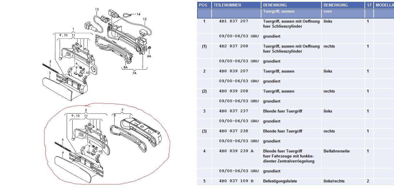

Da zum Thema Umbau auf schloßfreie Optik beim 8L Fahrerseite keine wirkiche Anleitung existiert beschreibe Ich kurz den Umbau.
  1. Ausbau Türverkleidung
  2. Ausbau Fenster inkl. Rahmen
  3. Ausbau Schloßträger + Blende
  4. Einbau schloßfreier Schloßträger + Blende
  5. Einbau Fenser inkl. Rahmen
  6. Einbau Türverkleidung
Alle benötigten Teile siehe Foto.
Umbauzeit: 2 Stunden
Kosten: rund 75 Euro + Lackierung Griffblende.
P.S. Kabel für Schloß kann einfach unbelegt gelassen werden
Es gibt keine Fehlermeldung im FIS.
MfG :breaker:
