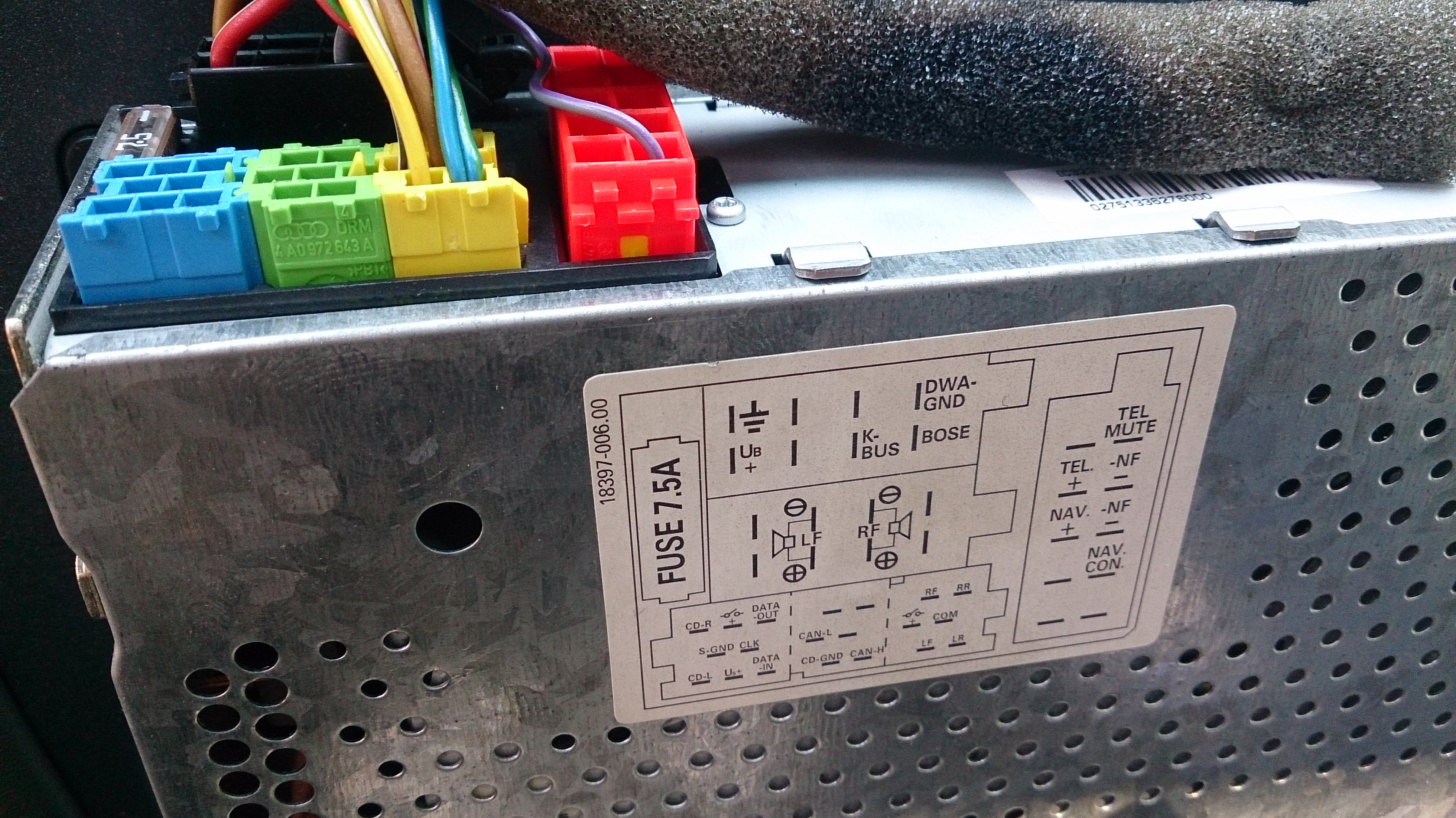

Hallo, ich bin am überlegen ob ich ein alpine cde 126bt problemlos bei mir einbauen kann. Im Moment habe ich in meinem 8l Concert drinne und am 20pol. Stecker sind Pins 1-6 belegt. Siehe Bild. Brauch ich dann zum Radio noch so nen aktiv Adapter? Gruß
Ja brauchst du bei dir ist sicher hinten im Kofferraum links das Nokia System verbaut
Ich verstehe den unterschied zwischen Bose und Nokia subwoofer immer noch nicht :smiley: ich meine der sub hat zwei kleine Lautsprecher und an der Seite steht auch bose drauf, was ist es denn nun? :smiley:
Ok dann haste bose nein Fehler Unterschied ist das beim Nokia nur hinten und der bass über den Verstärker Laufen beim bose alles also aktivadapter brauchst's aber bei beiden
langt es dann wenn ich einmal so nen adapter dazu nehme?
http://www.amazon.de/MINI-ISO-Aktivsystemadapter-AUDI-A3-4x100Watt/dp/B002QO00FI/ref=sr_1_6?ie=UTF8&qid=1406132716&sr=8-6&keywords=a3+8l+radio
Brauchst glaube ich einen der extra für das Bose System ist da der ja nur die hinteren LS aktivieren würde…
Weil das Nokia ist nur Teilaktiv und das Bose Vollaktiv.
