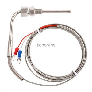

seit einer Weile plage ich mich schon damit rum, dass sich die Überwurfmutter des Abgastemperatur Sensors regelmässig löst. Einmal ist sogar der komplette Sensor aus dem Loch geflogen, klang wie ein defekter Krümmer.
Hat hier irgendjemand eine Idee, wie man die Überwurfmutter sichern könnte?

Einfach von Rechts komment über den Sensor ein Sprengring Führen und Kupferpaste ans Gewinde, haben Fertig.
Einfach Wälzlagerfett auf das Gewinde schmieren und festziehen. Das brennt sich fest und löst sich nicht mehr.
Hab ich schon oft so gemacht. Noch nie ein Problem gewesen. Auch nicht beim erneutem Ausbau vom Lader.
Seltsam das sich die Schraube löst, wie fest hattest du sie denn angezogen? Ist der Rest des Laders richtig fest, evtl. vibriert da irgendwas zu sehr. Würde es auch mal mit Ceramicpaste oder ähnlichem probieren das Zeug wird ja auch fest bei Hitze aber verhindert das die Mutter anpappt und hält bis 1400 °C .
