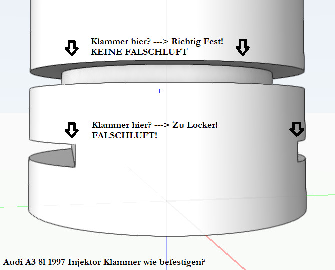

ja ich werde da mal eine Skizze anfertigen für die Injektoren.
Ist nicht einfacher zu beschreiben und die Injektoren in deinem Video haben eine anderen Befestigungsmechanismus.
Bezüglich deines Problems Markus:
Ich schätze es ist sehr unwahrscheinlich, aber schau dir mal an wie die Injektoren befestigt sind. Deine müssten auch zwei Lippen haben wo du die Metallklammer reinstecken kannst.
Die Klammer muss an die Lippe, die die Injektoren am besten reinpresst. Also die, die nicht komplett rund ist.

Wagen läuft immer noch super. Anbei ein Bild wie ich die Klammer an den Injektoren befestigt habe.
Hoffe es ist für alle klar.
