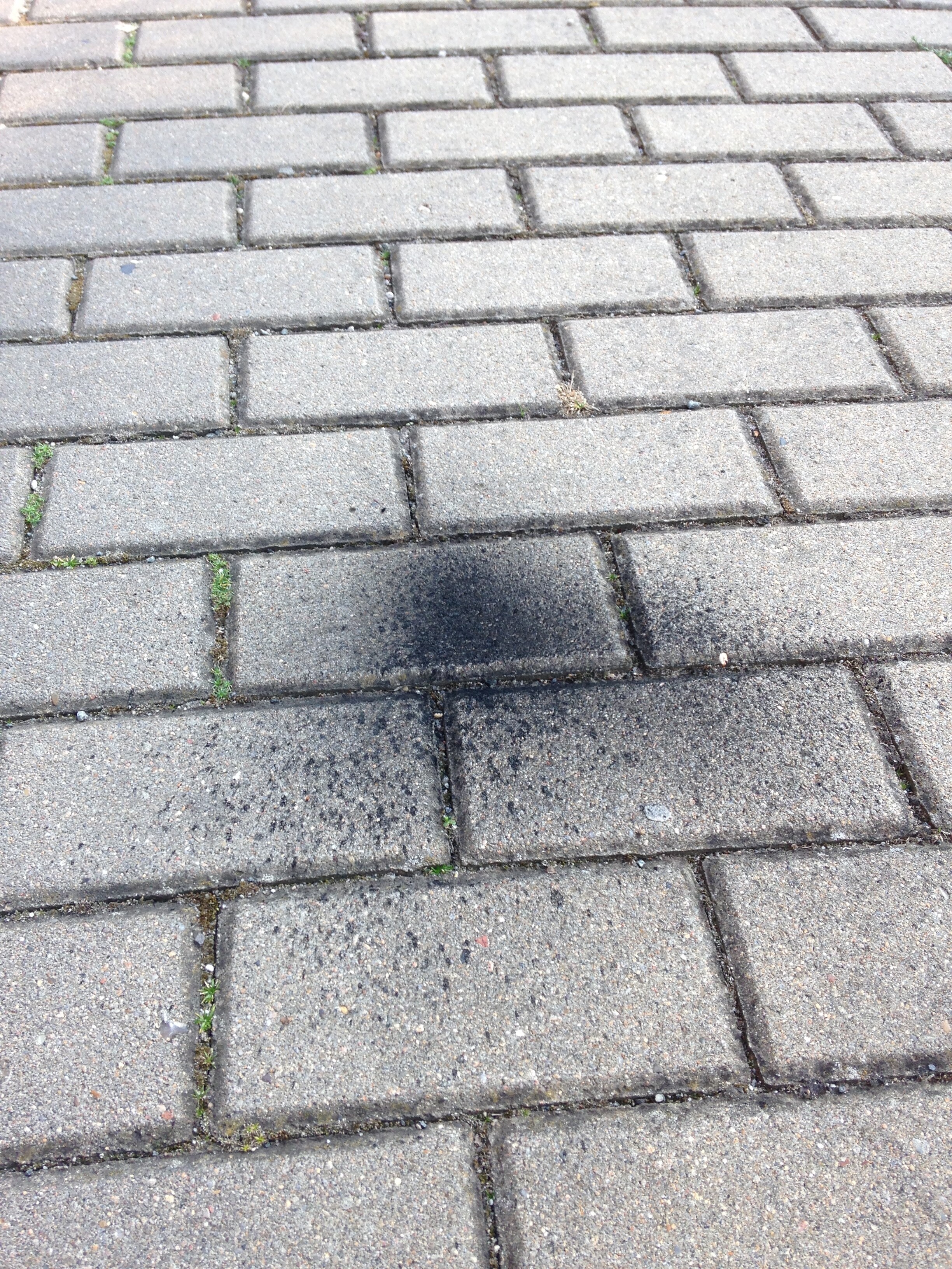

edit1: Leider ohne Erfolg. Habe gestern noch einen großen Rotzfleck auf dem Pflaster gesehen, den der Dicke hinterlassen hat, während des Stotterns und nicht-Startens. Siehe Bild.
