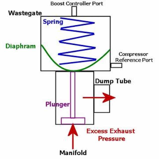

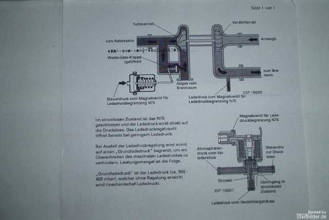

welche funktion hat eine Turbodruckdose?
[quote]
[/quote]
ist es das magnetventil?
auf der Image steht etwas über das magnetventil man kann es nur nicht gut erkennen
