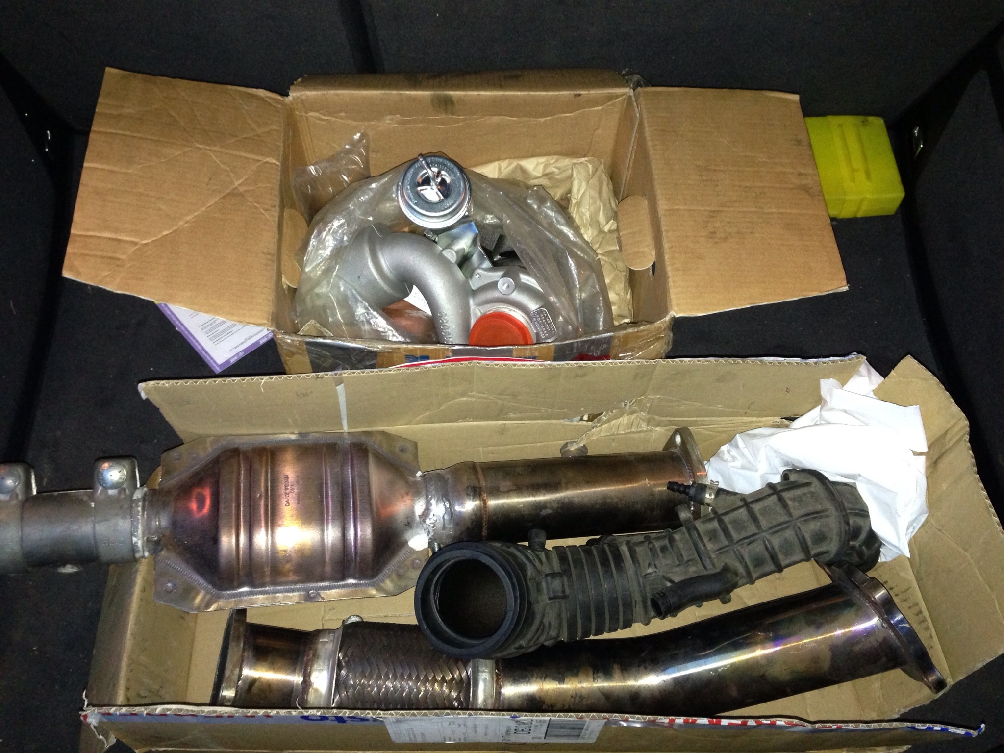

Mein Auto ist seit Montag in der Werkstatt wegen dem Turbo Umbau. Gestern habe ich den Anruf bekommen das der Turbo nicht auf die downpippe passt (3" Downpippe mit 200zeller)
Kann mir jemand helfen was man da machen kann,
Die Werkstatt weiß nicht weiter
Passt der Flansch nicht an den Lader … ???
Dann den Flansch einzeln bestellen, die gibt es und am Hosenrohr umschweißen lassen.
Habe vor ca. 4 Wochen einen größeren Turbolader vom TT in einen Golf 4 1.8 T gebaut und die Software anpassen lassen. Hatte alles wunderbar gepasst. Vielleicht wäre das eine Alternative den Lader umzutauschen. Schaut ja neu aus.

moin …
auf dem bild ist ne downpipe für den k03 zu sehen, du hast ja einen k04 :yes:
auch ist beim k04 der krümmer anders …
sowas sollte man eigentlich im vorfeld klären, wenn du die richtigen teile kaufst ist das eigentlich ein plug&play umbau
umschweißen kann man das nicht ohne weiteres bzw werden die kosten dafür höher sein als ne passende downpipe
nochmal der unterschied :
k04 :
http://www.ebay.de/itm/Audi-VW-1-8-T-FWD-Downpipe-Sportkat-76mm-K04-Turbo-/111053032418?pt=DE_Autoteile&hash=item19db46cbe2
k03 :
http://www.ebay.de/itm/Golf-4-1-8t-Downpipe-Hosenrohr-Edelstahl-1-8-T-Neu-K03-Lader-/321127302345?pt=DE_Autoteile&hash=item4ac4adc4c9
k04 abgang zur seite, k03 abgang nach unten
Grüße
Ich hab ja den K04-001 den Upgrade Lader wo man eigentlich die downpipe nicht wechseln
Das Thema ist erledigt. Passt alles. Nur die Werkstatt ,hat unrichtige Informationen geliefert. Und die abgebildeten Teile passen Plug&Play.
