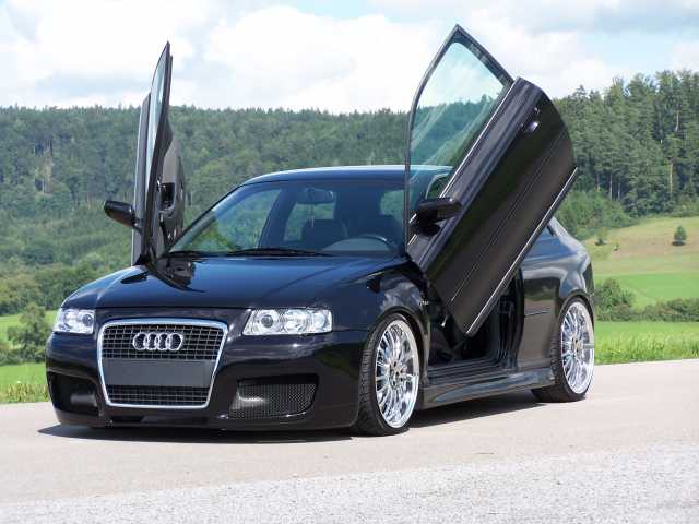

Hier ist er
Baujahr 98 und damals ein 90 PS TDI
Jetzt Motor 1.9 TDI PD vom Golf IV mit 150 PS
und noch eins
