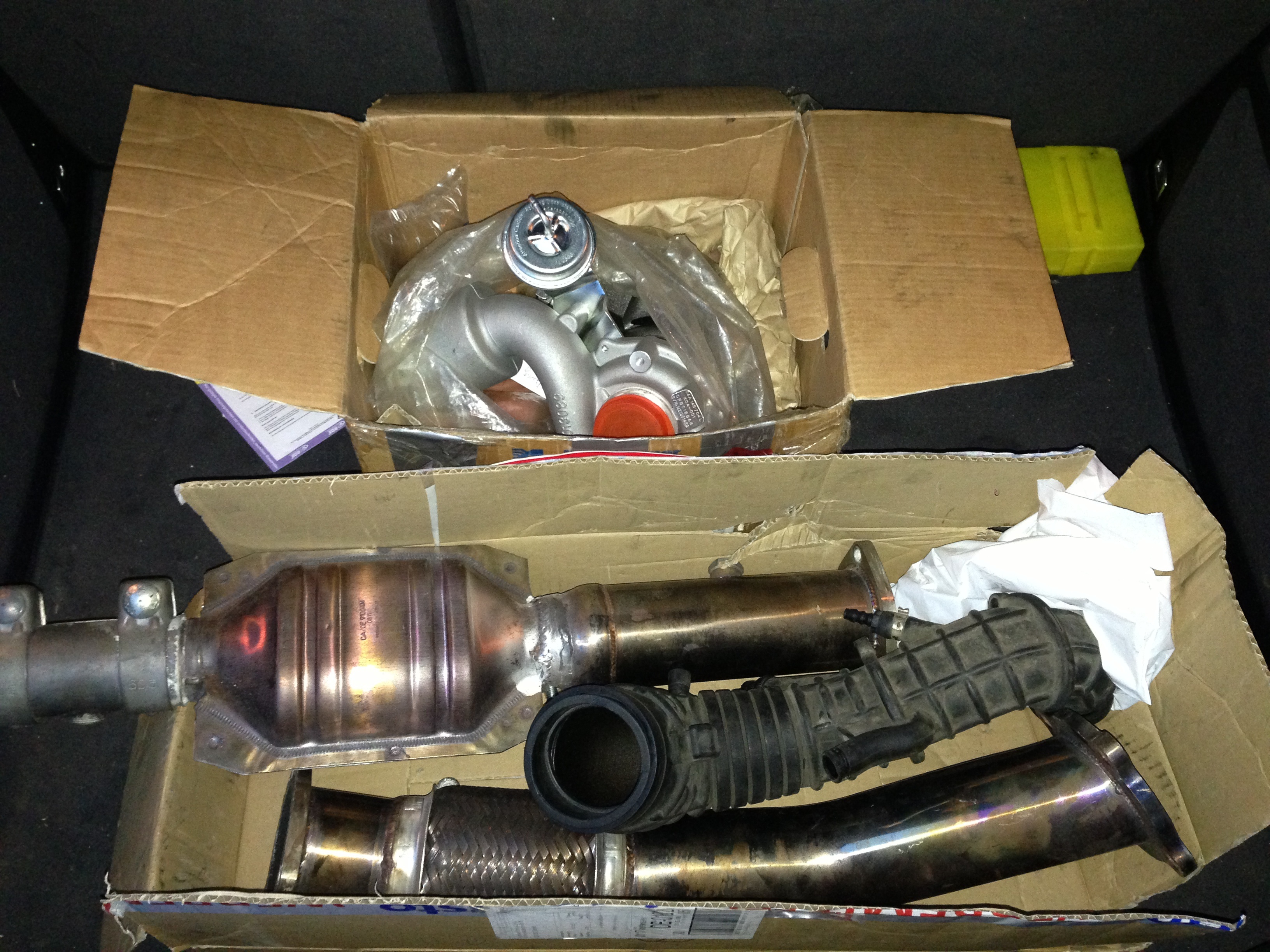

Ich lasse mir morgen in meinen Audi A3 1.8T den K04-1 Turbo einbauen (+ Rennkat und Downpippe).
Meine frage ist jetzt; muss ich den Turbo einfahren?
