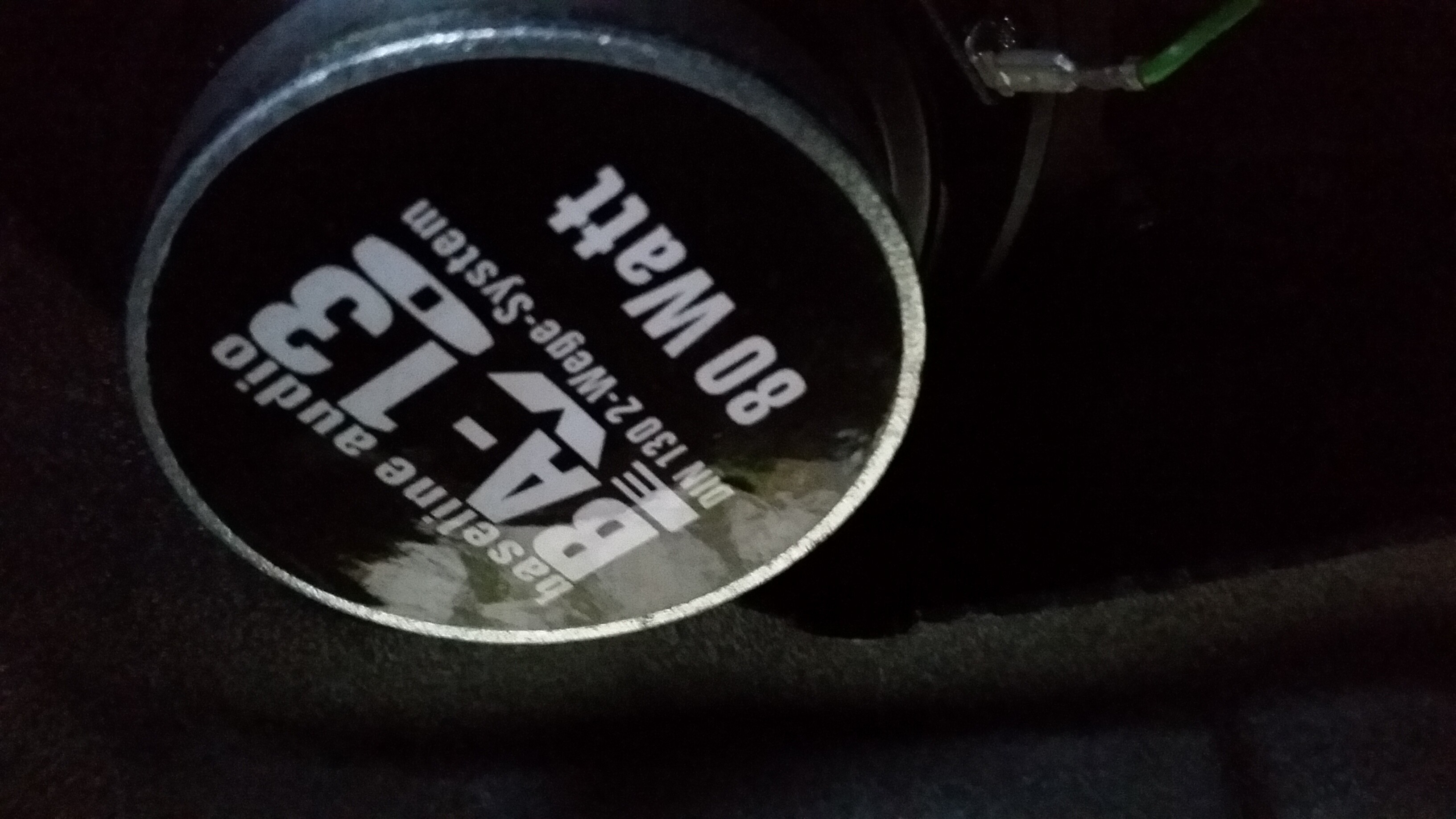

Ich will meine Lautsprecher (Mittel- und Hochtöner?) in den Türen gegen bessere ersetzen.
Nun meine Frage: Könnt ihr mir was empfehlen?
Wenn ich jetzt einen Baseline 2 Wege 80 Watt Lautsprecher in der Türe
habe, muss dann auch wieder ein 2 Wege mit 80 Watt rein?
Lg
Nein. Die angegebene Wattanzahl ist nicht so relevant, da die vorderen Lautsprecher übers Radio laufen, und die liefern im Regelfall 40-50W.
Grundsätzlich empfehle ich ein 2-Komponenten-System, da Hochtöner und Tiefmitteltöner abgestimmt sind. Vielleicht solltest nur darauf achten, dass die Hochtöner keine Frequenzweichen, sondern einfache Kondensatoren haben (mangels Platz).
Ich kann dir anbieten, was rauszusuchen, du bestellst und ich bau dirs ein. Hab eh viel Zeit. Siehe Standort mein Profil.
Verschnippel bloss nicht den schaumstoff auf den Tütpappen. Ist der weg, ziehts dir voll in den innenraum.
