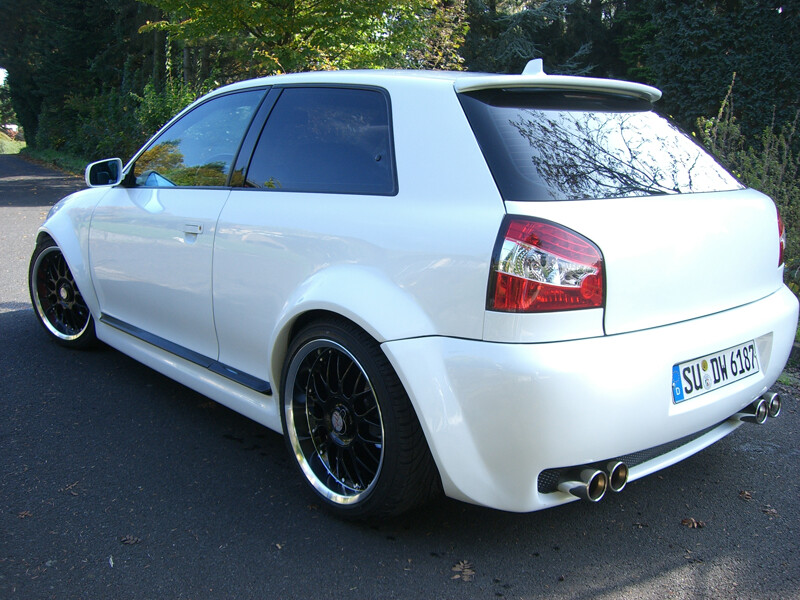

bei mir sah es an meinem alten a3 so aus.
wurde mit allen möglichen verbundstoffen verspachtelt usw…
waren jedenfalls mehrere durchgänge.
der a3 fährt noch immer rum und dort ist nichts eingefallen oder gerissen.
