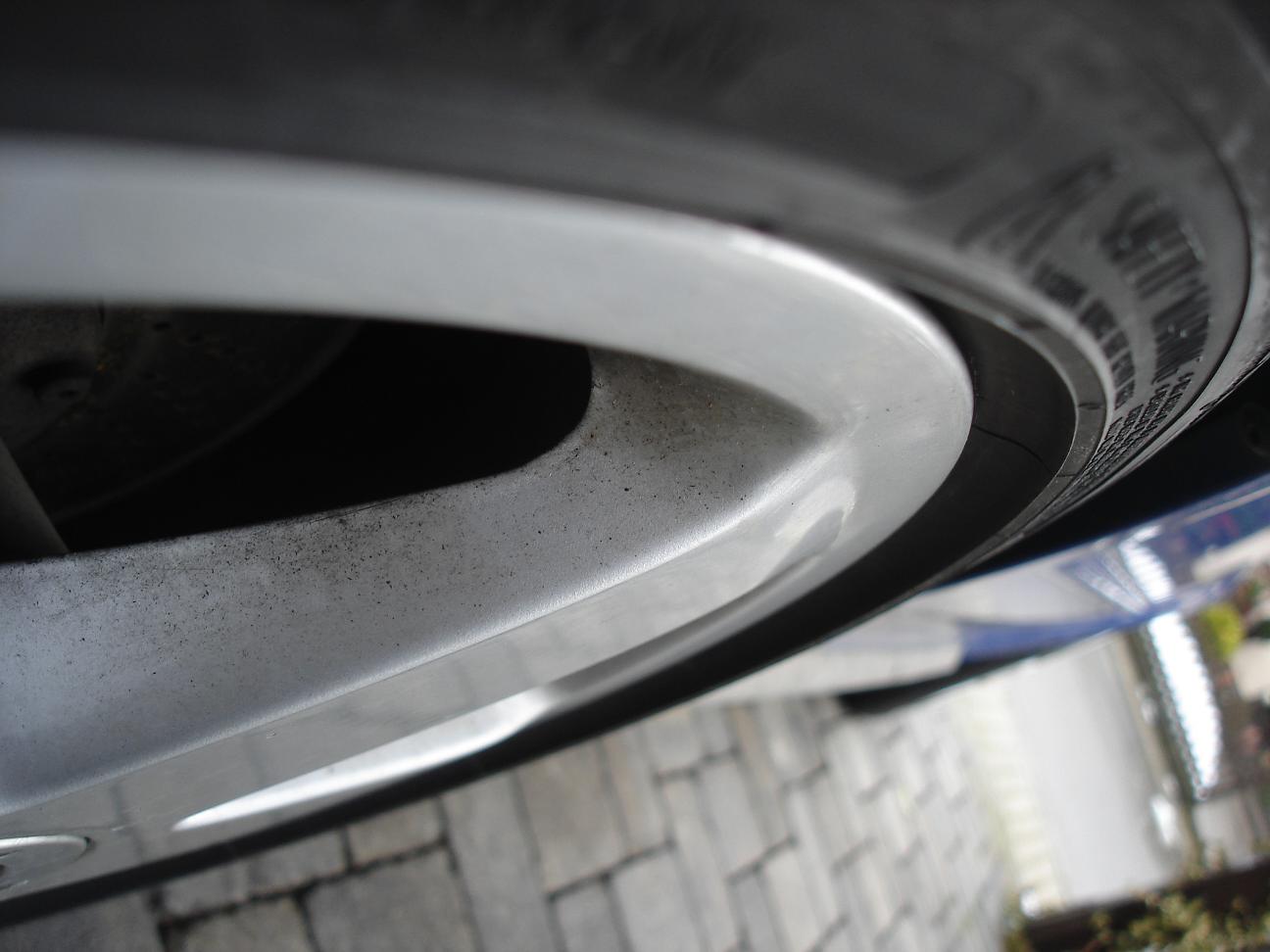

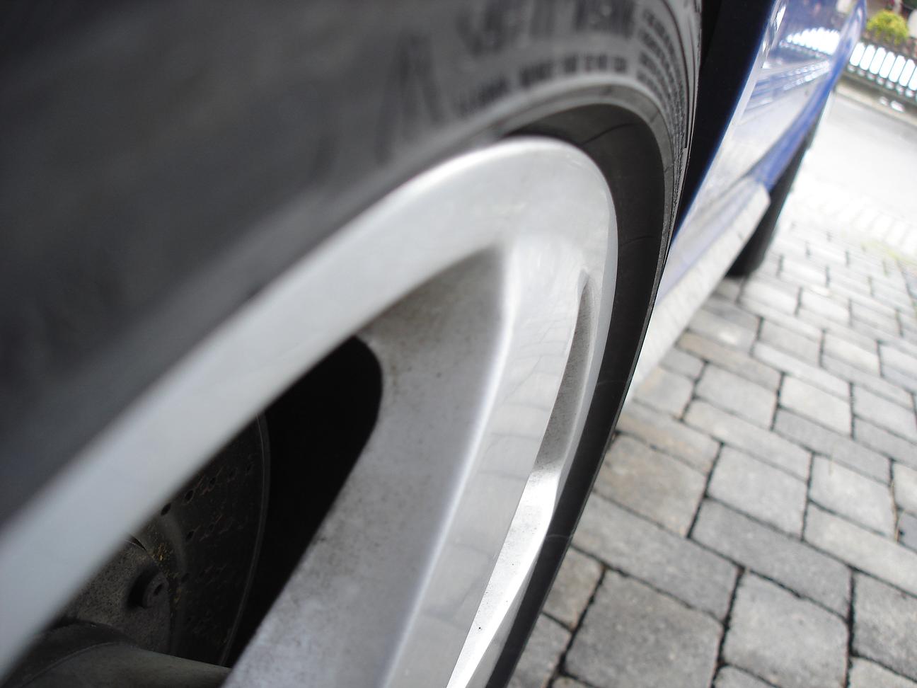

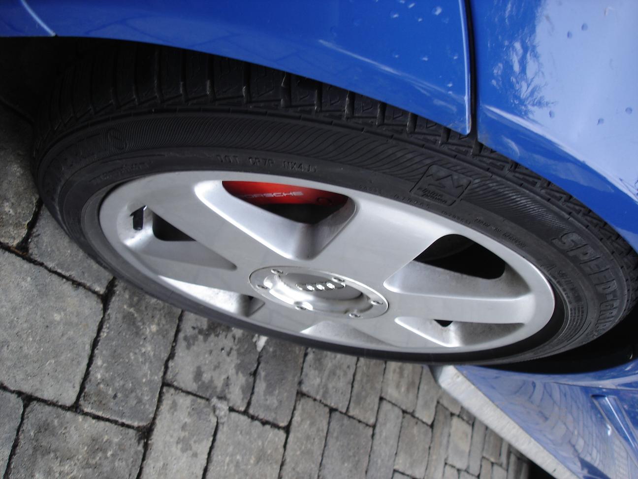

Bilder hast du keine oder also genau vom Rad evtl vllt schräg von oben weil du hast die Räder ja schon drauf oder ?
oder halt wie Poweruser sagt 205/50.
bei 205/45 sieht der reifen etwas klein aus…
Bilder müsst könnt ich in den kommenden tagen mal machen und hochladen.
Ein wenig ist ja nicht arg schlimm so lang es nicht allzu übertrieben aussieht.
Ja danke wäre sehr nett wenn du das machen könntest :slight_smile:
Anbei die versprochenen Bilder der Felgen mit 205/50R17 Winterreifen.

Also das mit 205/50 R17 schaut gar ned mal so schlecht aus.
