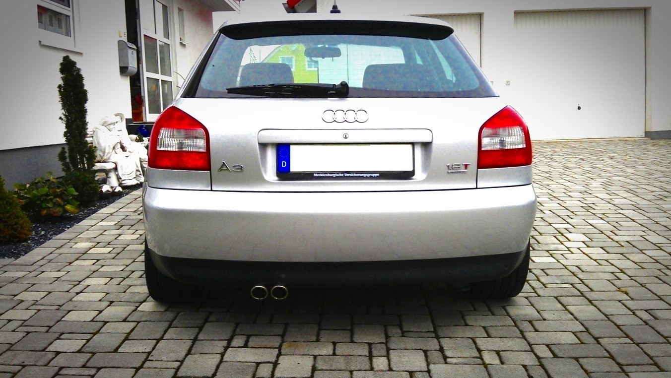

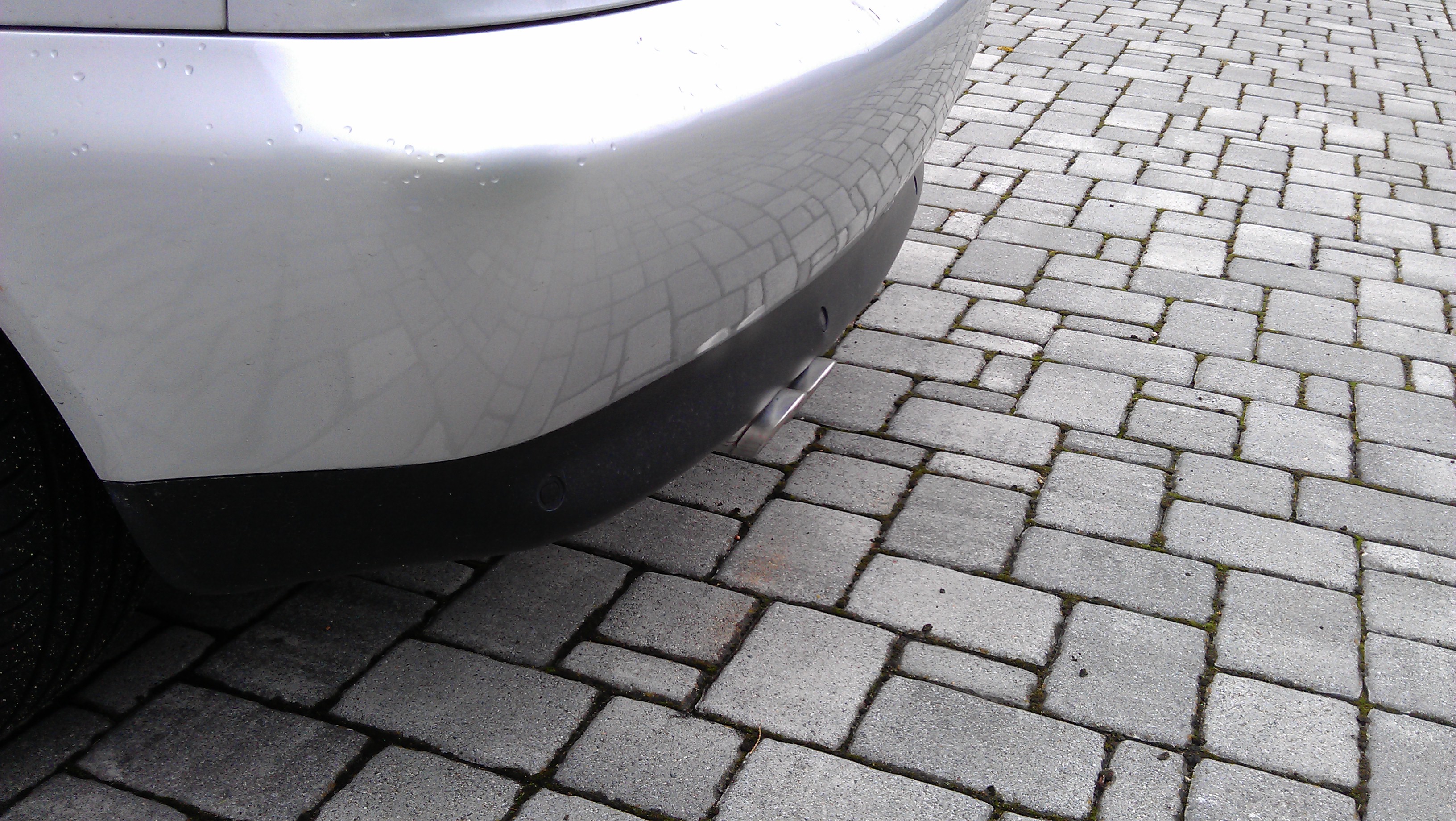

Also um das Thema abzuschließen:
Es passt, man benötigt lediglich die Auspuffhalter vom s3 (ca. 30€), das Hitzeschild muss ein bisschen bearbeitet werden, man benötigt einen Stufenadapter von 55 auf 65mm und die Stoßstange sowie Heckblech müssen ausgeschnitten werden.
Leistungstechnisch spürt man, dass er leichter hoch dreht und der Sound ist auch perfekt für meinen Geschmack, etwas kerniger, aber nicht zu laut.
Ergo: Für mich die perfekte und auch günstigste Auspuff-Lösung!
