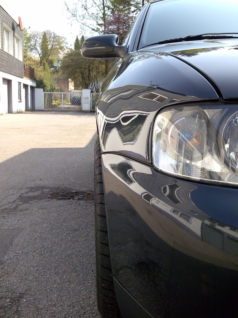

Hier mal der aktuelle Zustand des Wagens:
Danke nochmal an alle für den Tip mit den Federn.
Sieht wirklich klasse aus und das Fahrverhalten ist wesentlich besser geworden!
Felgen machen Autos…sieht gut aus…Top…
Danke!
Als ich den Wagen kaufte,wusste ich schon,das diese Felgen drauf müssen!
Wobei die Felgen irgendwann mal "überarbeitet" werden müssen.Die vorderen haben ein paar Bordsteinschäden,Klarlackplatzer etc.Sieht halt teilweise nicht mehr so schön aus!
Zumindest nach meinem Geschmack.:biggrin:
