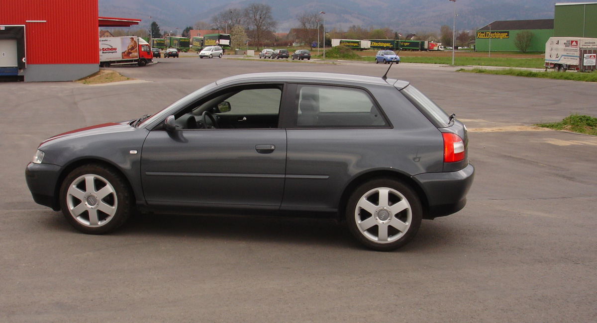

Ich fahre exakt diese Größe (siehe Bild unten) und es passt super. Hier gibts hunderte die diese Größe oder größere Felgen fahren :wink:
Was für einen Reifenhändler hast du denn?
Kann es sein das dein Wagen "extrem" Tief ist, dann könnte es evtl. Probleme geben, aber selbst bei einer 50er Tieferlegung rund rum hab ich noch nix von Probleme gehört!
Ich fahre die Felgen im Winter auch - mit 15mm Spurverbreiterung vorne (wegen der Bremse) und 20mm hinten - ohne Probleme.
Die Felgen sind vom TT - das hat die selbe Bodengruppe, wie der A3/S3 8L. Von daher gibts da keine Probleme.
