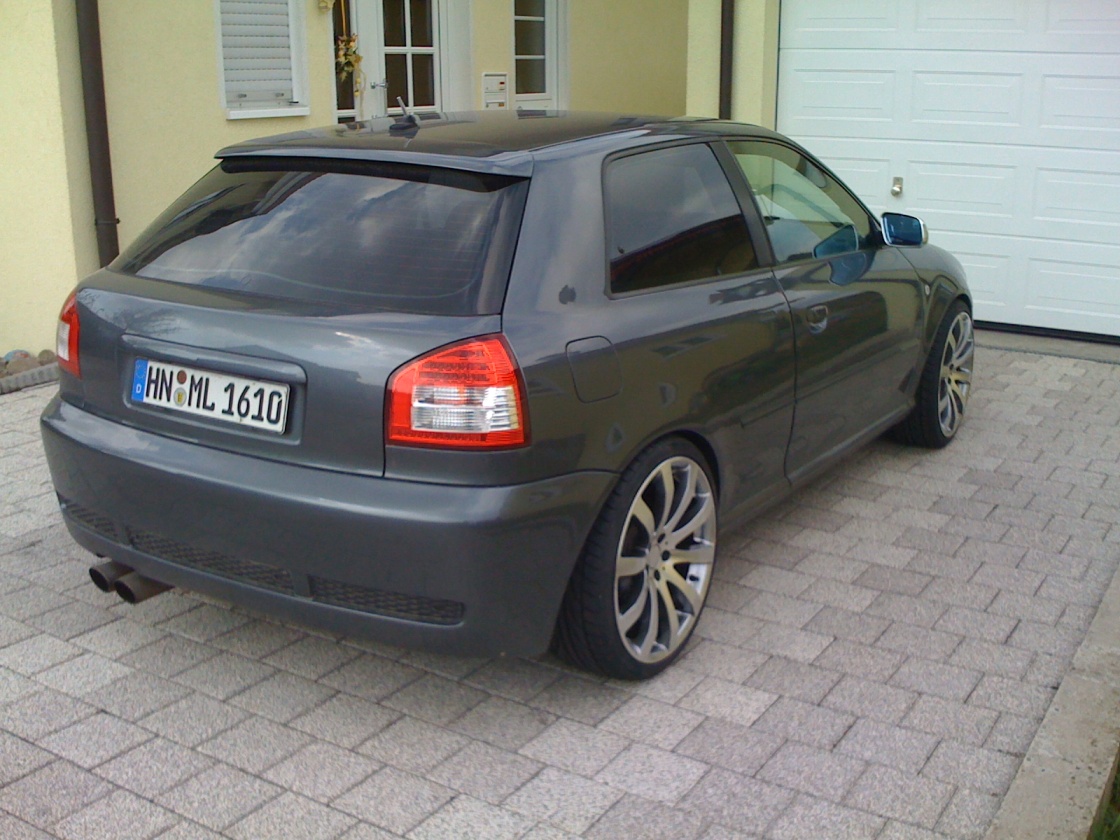

also ich habe alutec blade felge. 8j_19 zoll mit 215_35 bereifung.
das passt…
Einpresstiefe?
Einpresstiefe wär vielleicht auch noch interessant…aber naja ^^
@chris-A3
also ich die gleichen felgen drauf mit einer ET von 35 8,5J und 225/35/R 19
haben das Bilstein B10 mit 55/40 drin.
Passt alles super schleift nix, mann muss halt nur die berühmten schrauben entfernen.
gruß Michi
