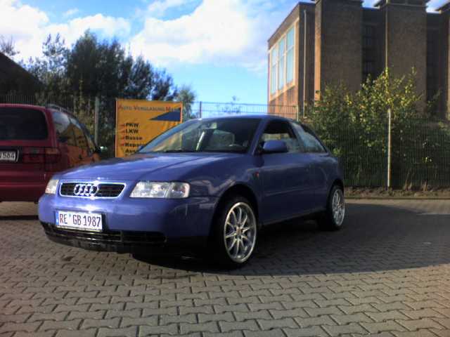

hallo leute hab ma ein foto hochgeladen.will mein wagen tieferlegen.wollte wissen wie viel ich ungefähr machen sollte so das es gut passt.und welches fahrwerk ich kaufen soll. kann ca. 300€ für das fahrwerk ausgeben.
meiner hat 50/40 mm etwa. hab leider nur ein einziges bild von vorne in meiner galerie.

das stimmt. so ganz ohne verspoilerung usw muss man schon tief gehen um optisch was zu reißen.
ich glaube aber für 300€ kriegste höchstens vernünftige federn. wenn du richtig tief willst, dann besser komplettfahrwerk und lieber nochmal 300€ drauflegen.
was meint ihr?
Nur Federn ist schlecht, da zahlst du mittelfristig mehr, und Fahrverhalten ist auch nicht toll.
Wie groß ist eigentlich die Felge, ET und welche Bereifung ist drauf?
Also im serienzustand, jenachdem welche Reifen da kanns du vorne 80 schaffen.
Da brauchs du aber nen abderen Stabi (allein für den sind dein 300 dann wohl schon weg)
An deiner Stelle würde ich entweder nur Federn rein machen (weil kein Geld) dann 40/40, Fahrverhalten wird sich wohl nicht verbessern, oder noch etwas sparen und dann mit nem Vernüftigen FW anständig tiefer legen.
Aber für 300 richtig tief und gutes verhalten wird nicht gehen.

ist bei mir ein 40/30 und hab 215/45/17’’ Reifen.
Damit ist das Auto noch alltagstauglich, sieht aber wesentlich sportlicher aus und hat eine sehr gute Straßenlage !
