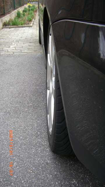

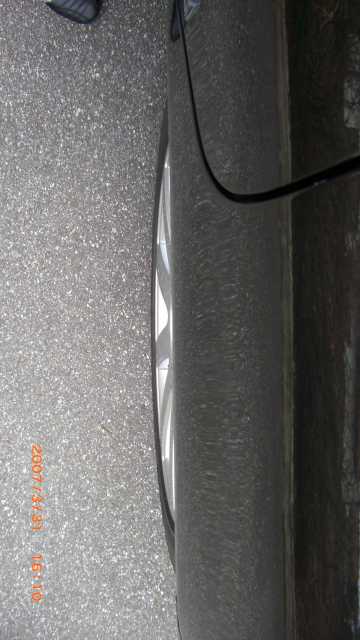

Heute hab ich den Sturz extakt in einer Fachwerkstatt einstellen lassen, anders geht es nicht mehr meinte der Typ der Werkstatt. ich wollte natürlich sehen was dabei rausgekommen ist, deswegen hab ich meine alten Sommerfelgen kurz montiert… (denn mit den Winterreifen sieht man es nicht sooo extrem)
Und ich muss sagen, es ist echt zum heulen…
Die Reifen stehen total schief im Radkasten… Das kann es doch nicht sein oder???
Kann mir da jemand weiterhelfen oder hat jemand einen Tipp für mich!???
Um euch das zu veranschaulichen, füge ich 2 Bilder bei, auf denen man genau sieht wie schief der Reifen im Radkasten steht.
LG
