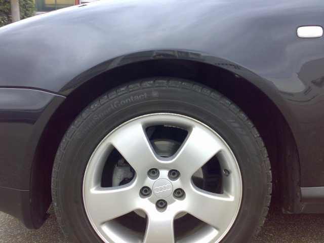

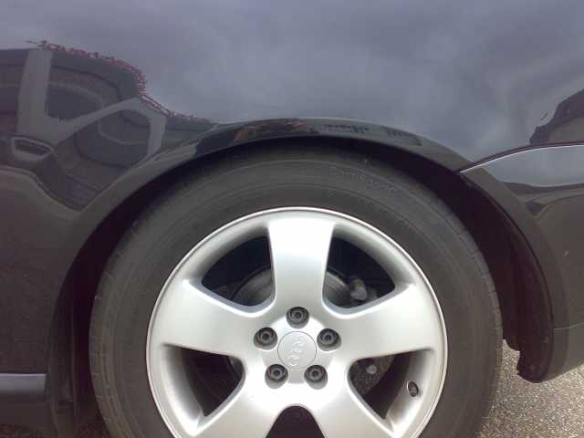

Es handelt sich um einen Audi A3 Bj 2002 8L mit 45x45 FK federn. hinten ist sehr knapp 1 cm zur oberkante vorne hab ich noch 2 - 3 cm zur oberkante… sieht halt bissl komisch aus…

Hast du mal nen Foto?
So hier die bilder wenn es geklappt hat sieht echt komisch aus die federn wurden von einer fachwerkstatt eingebaut also daran kann es eigentlich nicht liegen hoffe mir kann jemand helfen…

Der Unterschied vorne zu hinten kommt dadurch, dass vorne einfach ein größeres Radhaus ist, der Kotflügel ist quasi höher ausgeschnitten.
Schau dir mal den Abstand vom Schweller zum Boden vorn und hinten an, dort sollte es also ziemlich gleich sein.

Also ich weiß ja nicht. Ich habe die 35er Federn von H&R und ich würde sagen, dass die Höhe vorne und hinten gleich ist. Vorne sogar minimal tiefer meiner Meinung nach.
Vielleicht haben die Federn nen Fehler?! FK soll ja nicht so der Bringer sein oder?
Vielleicht wurden sie auch falsch verbaut?
Bei nem Kollegen stellte sich auch raus, dass die Federn irgendwie verdreht eingebaut wurden. Die linken rechts und umgekehrt, wenn ich das richtig verstanden habe.
Der Händler durfte dann nachbessern, weil TÜV sagte „eh, eh, wird nicht eingetragen“. Da er glücklicherweise auch direkt die Rechnung dabei hatte und dem TÜV man diese zeigte, hat der sich das Telefon geschnappt und die Werkstatt zusammen geschissen…

@Andy19A3 du hast vorne und hinten 35 x 35 ? optisch sieht das viel höher aus als bei mir dabei sind es grade mal 1cm ?! vielleicht hat der freundliche die hinteren federn bei mir falsch verbaut ???
mfg
Ja ich habe 35er Federn. Die Pics in der Galerie sind aber aber 2 Tage nach dem Einbau gemacht worden. Da sah es noch fast wie original aus. Haben sich dann gesetzt. So tief wie bei dir ist es zwar nicht, aber ist schon tiefer als auf den Pics.
