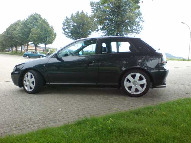

Ich habe zwar nicht genau dieses Fahrwerk, kann aber ein Bild mit 30/30 tiefer anbieten. Mir war es optisch noch zu hoch.
Gruß Mackie
Vielen Dank für das Bild. Das hilft mir weiter. ich finde bei Deiner Rad-Reifen Kombi die Höhe/Tiefe angemessen … :smiley:

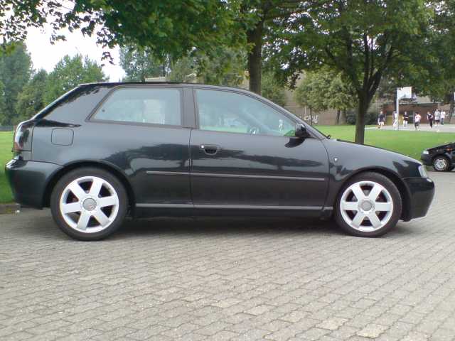

also ich habe eibach federn drin 35 mm und fahre 17ner felgen mit 225er bereifung…aber eigentlich wäre noch ein bisschen tiefer noch schöner aber der wagen muss „fahrbar“ bleiben…keine lust mehr immer und überall aufzusetzen…
gruß chris
Der ist vorn aber nen ganzes stück tiefer als 35 oder täuscht das nur?
hhmm ich denke das täuscht wohl nur…denke kaum dass die federn sich noch so viel setzen…
auf dem foto erkennt man dass er hinten immer noch „hoch“ ist…
aber der wagen sollte dezent bleiben und ich behaupte mal dass es gelungen ist …
+ Dieser Beitrag wurde von Christian-A3 am 20.01.2007 bearbeitet
Kannst du bitte mal Kotflügelunterkante zur Radnabenmitte messen?? Würde mich mal interessieren.
eibach hat auch 35er federn!? kenne nur die 30/25. Die habe ich nämlich drin. Allein diese enorme Keilform würde mir schon zu denken geben. Der ist vorne definitiv tiefer als 30 (und sogar tiefer als 35)

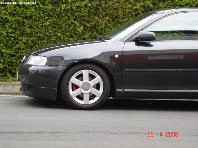

Hatte auch erst das Pro-System, hat mir mit der Zeit aber nicht mehr gereicht. Würde direkt das Sport-System empfehlen (E75-15-004-01-22), ist dezent tiefer und sehr gut zu fahren.
Gruß, Volker
+ Dieser Beitrag wurde von ted3004 am 20.01.2007 bearbeitet
@Volker:
Danke, das Bild hilft. Ich denke Dein Bild kommt meiner Rad/Reifen-Kombi (Sommer 205/55 R16) am nächsten. Schon ganz schön tief Deiner … :smiley: Gibt es Probleme mit dem Sport-System im Parkhaus oder auf (sehr)schlechten Straßen? Welchen Stabi-Umrüstsatz hast du verbaut?
