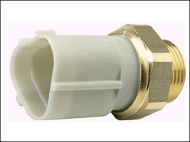

Wo sitzt den der Thermoschalter bei meinem Motor?
Der Sitzt direkt am Kühler, auf der Fahrerseite hast du oben am Kühler den Schlauch als zulauf. Darunter sitzt der Temperatur Fühler. Dieser ist in den Kühler geschraubt und sieht so aus.
mfg David
Ah ok. Hab ich das so richtig verstanden dass wenn ich den Stecker von diesem Fühler abstecke und die Lüfter nicht laufen ist dieser Fühler schuld, und wenn ich den Stecker ab mache und die Lüfter laufen wieder an muss es was anderes sein?
